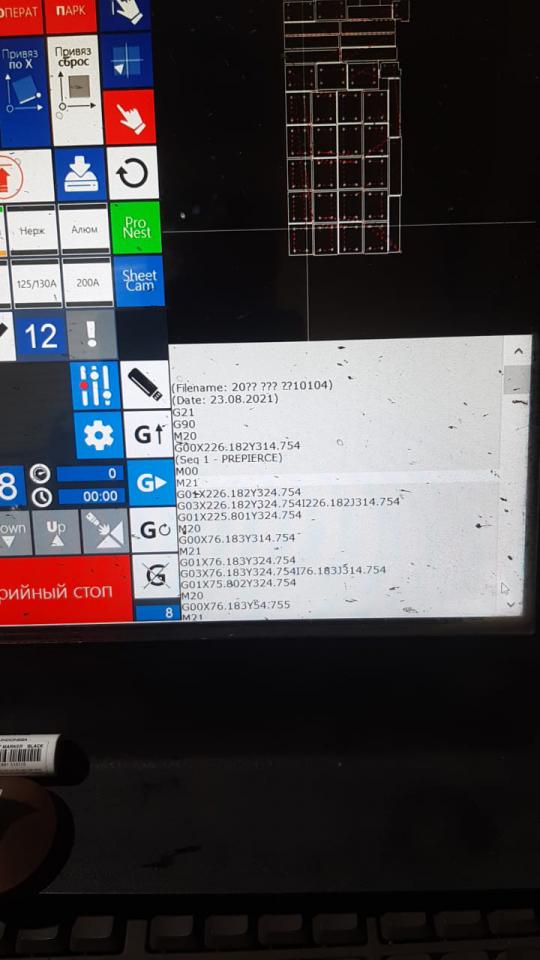

Кто подскажет в чем затык
При переезде на первую точку не происходит поиска металла, резак не опускается в дальнейшем все работает нормально.
Чтото с настройками Пронеста а что не понимаю. Pronest 2019

Так у вас после переезда на первую точку команда остановки стоит M00, можно  ее в пп отключить, чтобы больше не смущала

в постпроцессоре параметр
[OUTPUT STOP]
IF $DATAONLY=0
  {LINENO :M}M00
END
но лучше канешна убрать саму команду {OUTPUT STOP} перед началом программы, если не разберетесь, отправьте постпроцессор мне я скорректирую

[OUTPUT STOP]
{LINENO :M}M00
нашел вот это все строки стереть или както подругому?

[OUTPUT STOP]
{LINENO :M}M00
Строка с M00

[OUTPUT STOP] это оставляю?

Отправлено 27 Август 2021 - 14:20
Да

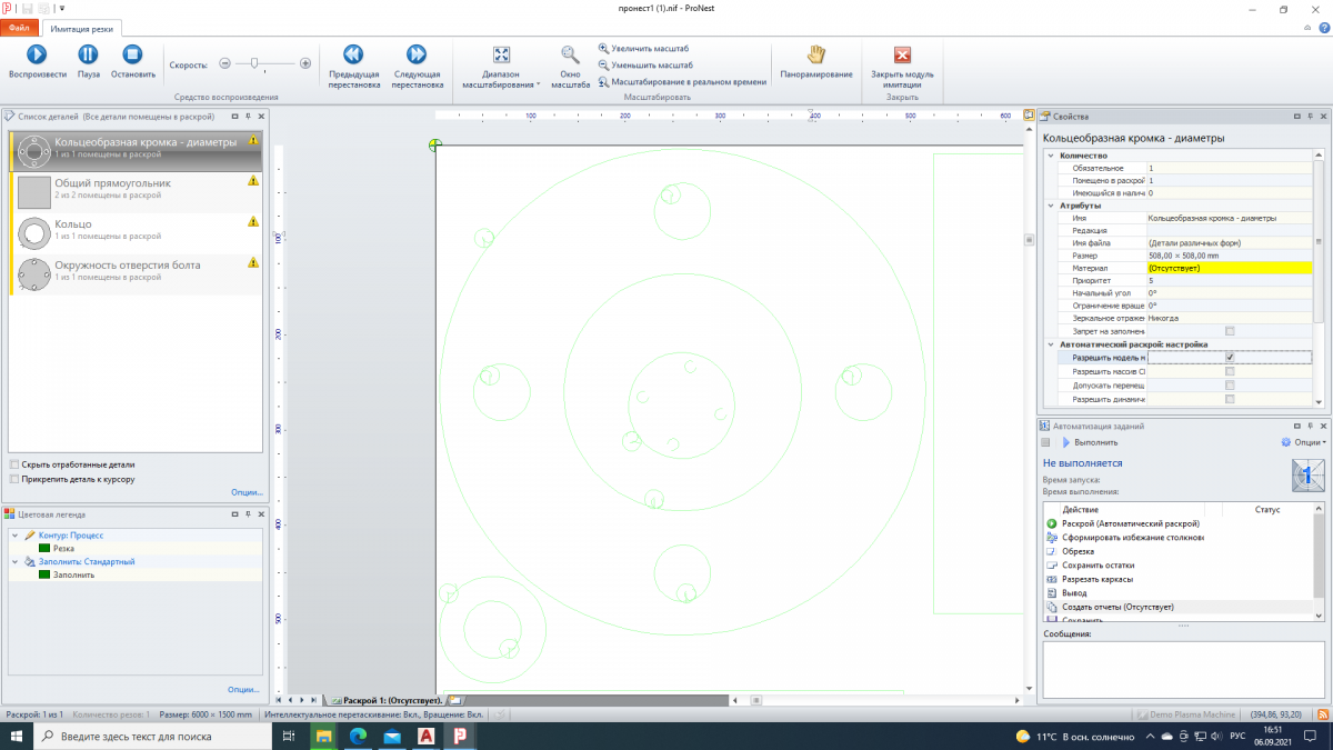

теперь при  создании УП появляются круги в местах врезки как их убрать?
А угол входа или выхода у вас сколько стоит не 360 случайно?

Отправлено 10 Сентябрь 2021 - 05:52
нет 90-130

нет 90-130
Ну тогда можете сохранить настройки машины в файл(архив)конфигурации и мне скинуть я посмотрю

вкладка данные - архивы конфигурации - создать новый

Без архива конфигурации, сложно что-либо сказать, может с макросами косяк какой, arc.mti проверьте должно быть
папка с макросами по умолчанию C:\ProgramData\Hypertherm CAM\Macros
