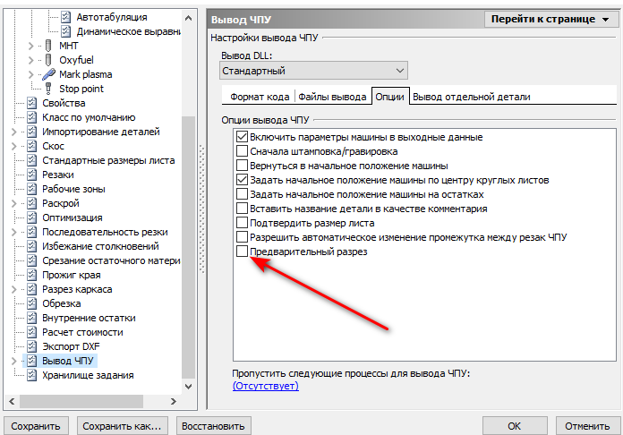

Мне нужно эквидистанту на наружный контур заложить... Этим сама ProNest занимается, постпроцессор или это, вообще, не их проблема?

Тут как бы много вариантов:
Если у вас ширина корекции вводится или зашита в базе данных станка - то тогда достаточно просто в уп указать команду левосторонней или правосторонней компенсации ширины реза M41. M42 (допустим) если из базы данных станка то обычно с параметром инструмента  к примеру G41 D21
Есть вариант указания напрямую  G41 K2,2 например, параметры могут браться из таблиц PP, есть вариант тупо указать в пронесте параметр компенсации для данной работы и изменить путем добавления в геометрию детали (но это неудобно)  я просто не знаю как у вас там эт заведено, чтобы  что-то конкретное посоветовать

Отправлено 28 Июль 2021 - 11:09
Видимо, последний вариант нужно рассматривать. Станок не работает с G-кодом. Совсем... :(
Буду разбираться.

Отправлено 28 Июль 2021 - 12:35
Для включения компенсации в геометрию надо галочку поставить в "предварительный разрез"
