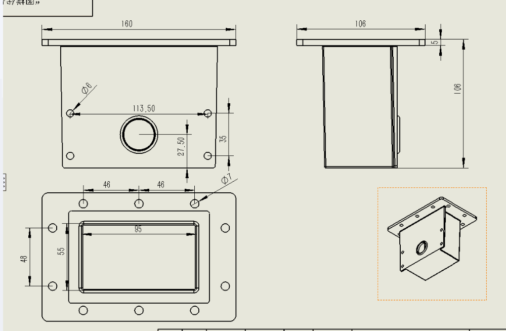

еще вопрос по волноводу.
принципиально куда излучатель смотрит?
везде где смотрел магнетрон как бы с боку стоит
эти на али продаются не знаю для чего
это из статьи по волноводам для микроволновок
люди даже такие гравицапы собирали
Зато вот нашел лампу от военного киловаттного  передатчика на 100MГц. ГУ-43Б. Тыщ пять стоит. Ну плюс киловаттный блок питания на 2'000 вольт и прочее...
Но и там,  "к антенне не приближаться".
на ней реально сделать то что мне нужно?
#18 OFFLINE   lkbyysq
Отправлено 12 Июнь 2021 - 17:57
Первая картинка - это суть голубая линия на второй картинке.
Колпачок антенны магнетрона - точечный излучатель, лупит во все стороны. Как лампочка (в этом контексте).
#19 OFFLINE   mihams
mihams
  • 1 371 сообщений
  • Из:Kovrov
Отправлено 12 Июнь 2021 - 17:58
да я понимаю
так про вопрос про лампу) сможешь на ней или чем еще собрать генератор на 100Мгц? только чтоб не полляма стоила а в разумных пределах
