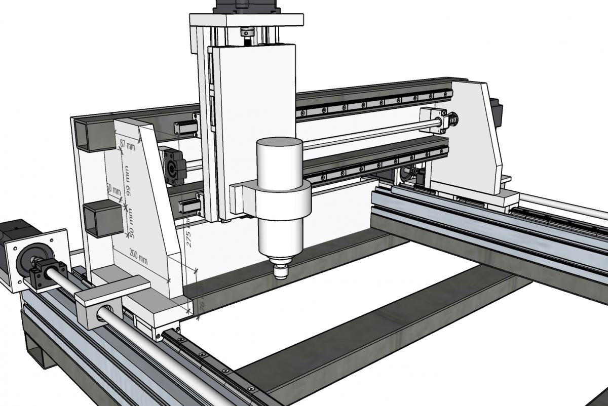

Привет завсегдатаям форума. После постройки "картонного" станка, я выяснил, что он не отвечает моим требованиям по точности, несмотря на отличные результаты по фрезеровке панно. Видимо сказалась "пластилиновая" жёсткость =). Засел за проект фрезера из металла. Кому интересно посмотреть в Скетчапе - дам ссылку. В проекте крепёж в основном не прорисован так как надо просто посмотреть форму и размеры деталей и их сопряжение. Вопрос, как, например, лучше скрутить алюминиевый станочный профиль оси Y, со стальным профилем рамы.  Поэтому надеюсь на дельные советы бывалых "строителей" собственных станков. Белые плиты - это алюминий, а серый цвет - стальная профильная труба и стальная полоса. Интересует возможность сварки рамы, её жёсткость. Балка портала была в нескольких вариантах - это один из последних. Плиту балки и профильные трубы думаю сплотить болтами через плиту в стенку профильной трубы. Хочется чтобы было попроще и пожёстче. Надеюсь на конструктивную помощь. Скрины под спойлером

а зачем на портале две стальные трубы ? что они дадут ? туда б цельную ал. плиту..

Рама слабая, для квадратных рельс особенно.
Небольшой перекос и будет клинить.
Варите тумбу, всё равно станку на чем-то стоять,  у вас по размеру не настольный вариант.

Рама слабая
Согласен. У меня очень похожая конструкция станка, но я использовал металлический уголок 64х64х5.

там есть алюминиевая плита - на ней рельсы установлены. А труба для большей жёсткости я думал... Ибо плита не Д16Т. Или она не добавит жёсткости балке?
Тумба должна быть полностью сварная, или может быть сборной на болтах?
  "Машина может быть любого цвета, при условии, что она черная" ( Г.Форд ))
  Ну, примерно так:  хоть сварная, хоть свинченная, хоть комбинированная.
  Если тумба - это часть станка, то должна остаться после изготовления возможность регулировки ее верхнего параллелограмма; если тумба - просто подставка под настольный вариант ( и регулироваться будут, как у Белореза, опорные ножки ), то без разницы.

Всем Добра. Учитывая замечания по слабости рамы, нарисовал следующий вариант стола (или тумбы). повернул профиль вертикально для жёсткости и добавил ноги и распорки. Винтовые ноги для выравнивания рисовать не стал - само собой им быть. Алюминиевый профиль поставил на стальные пластины 10 мм три штуки (может надо больше?) Пластины будут пришабриваться. С радостью приму советы и замечания.
И ещё вопрос. Был вариант балки портала с профильной трубой, прикрученной торцом (в торец вваривается закладная) к боковине портала заподлицо с её задней кромкой. Эта версия была отодвинута, в силу сложности изготовления и присадки отверстий на коленке. Вопрос в том, насколько она лучше (или хуже) отвечает требованиям по жёсткости балки. Может стоит заморочиться? Если есть аргументы - прошу поделиться.

а ШВП сверху по какой причине ?
#14 OFFLINE   niksooon
  • 2 314 сообщений
Отправлено 25 Март 2021 - 16:56
шоб фрезе было проще "болтаться " из стороны в сторону......... Хотя мусору(стружке) добраться до нее труднее......
Не хотелось увеличивать габариты станка, торчащими сбоку винтами. А вниз убирать - хорошо ли? Линейный подшипник  должен быть поближе к гайке ШВП, которая его таскает. Разве не так? Посоветуйте что-то получше, а то Вы только спрашиваете... А я обращаюсь за помощью -)). Если же вопрос про ось X, то с ШВП между рельсами, пришлось бы поднимать рельсы, либо опускать винт. А это фрезерные работы, и, соответственно - деньги. Если бы у меня было денег на все придумки, то я купил бы заводской станок и не отнимал бы у Вас время.

Так что Вы посоветуете? Пересмотреть конструкцию балки? Был у меня и вариант с ШВП между рельсами, установленными на стальные профильные трубы, усиленные алюминиевой плитой. Я отодвинул его по причине того, что нет возможности прошлифовать под рельсы балку в сборе, а шабрить - уработаешься...Portal iz profilya 8.jpg

Т С-у .... прорисуйте на модели рабочий стол, определитесь с предполагаемой максимальной толщиной заготовок  (это чтобы просвет под порталом определить и дабы излишне не увеличивать высоту ног портала)
Потом вставьте (прорисуйте)  условную фрезу в шпиндель (самую короткую и самую длинную что планируется использовать) и подвигайте свою ось Z из крайнего нижнего до крайнего верхнего положения .Будет наглядно видно что в оси Z надо поправить .Ибо сейчас она несколько режет глаз не оптимальным конструктивом.........
