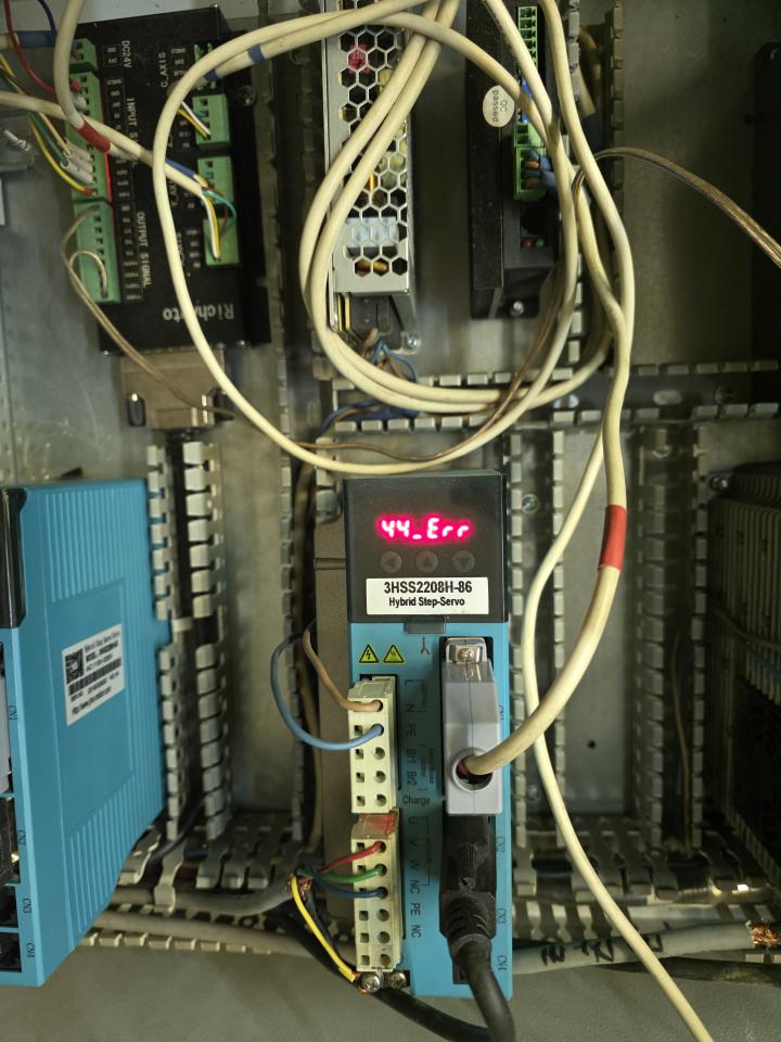

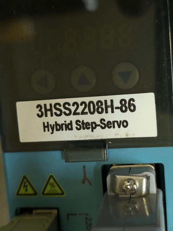

Отправлено 13 Август 2026 - 19:20
Аналогичная ошибка. Станок слетает по Y и запиливает заготовку. После остановки и переходе в ручной режим шпиндель можно двигаеть по Y в одном направлении (на себя - независимо от нажатий на пульте RichAuto). Но теперь  вообще не двигается - стоит на месте по Y - на пульте параметры изменяютя. Как быть? (9lO)Ч51ЗЗ12   Помогите, пожалуйста.

#9 OFFLINE   3D-BiG
Отправлено 14 Август 2026 - 18:18
 Для 3HSS2208H-86 означает ошибку рассогласования, т.е.превышение допустимой погрешности по положению что читает энкодер и с тем, что считает драйвер, достигшее значения указанного в настройках.
Причины:
- косяки в кабеле энкодера или двигателя  ( обычно ремонт кабеля или мест соединения).
-   блокировка вала двигателя или слишком большое сопротивление движению, когда на малых скоростях с большим отставанием движок еще вытягивает, а на больших скоростях валится в ошибку - устранить механические проблемы;
- на портале движки работают в разные стороны - некорректно работающему драйверу сменить направление движение в параметре 11 с последующей пропиской изменения в ЕRR ROM (процедуры из даташита)...

Отправлено 15 Август 2026 - 01:56
У меня была такая проблема на 3HSS2208. Точнее на подключенном к нему двигателе. Отправлял двигатель на ремонт энкодера. Ну перед отправкой менял провода местами, переставлял двигатель на другой драйвер.. в результате всего этого выяснил, что провода и драйвера не виноваты.. А двигатель на любой драйвер дает такую ошибку. У меня двигатель делал вращение на какой-то небольшой угол, и выдавал эту ошибку. Для проверок можно еще отцепить нагрузку... чтобы заклинивание нагрузки исключить.
