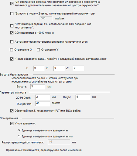

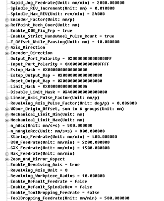

Прошу взглянуть, для поворотной оси нужно что менять тут?Спасибо.

#30 OFFLINE   3D-BiG
Отправлено 19 Март 2021 - 17:27
Здесь вроде все правильно, если и неправильно, то только направление вращения, ибо не знаю, как сейчас у вас вращается. Осталось только настроить Revolvind_Axis_Pulsee_Factor так, чтобы при движении на 360 ось делала точно полный оборот...
Делается это или расчетно или подбором, но для расчета надо знать какой микрошаг выставлен на драйвере оси и какая редукция у вашего редуктора оси вращения:
360градусов / (200 шагов/оборот двигателя  * Микрошаг драйвера *  коэффициент редукции редуктора)= нужное вам число
