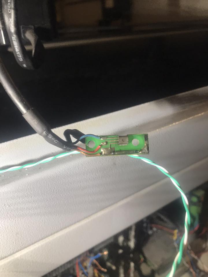

Добрый день Уважаемые знатоки! Прошу о помощи! Решил оживить старенького yueminga 960 и подключил к нему современный контроллер
SIGNKORAY TL -A1 (хотя родной контроллер и рабочий, но утеряна ключ-карта с драйверами) и вроде бы все было хорошо... все бегает все работает... но в какой-то момент при включении станка, когда он побежал искать нули - контроллер выключился... на блоке питания начала моргать зеленая лампочка.. в последующем выяснилось, что с контроллером все в порядке и отключается он лишь тогда, когда подключаешь к нему землю от концевиков... подскажите пожалуйста почему так происходит и как это справить?

Вы пытаетесь на юминговский станок YM960  поставить другую систему управления, а при этом не заменить его герконовые с одним транзистором и резистором датчики на нормальные? Я правильно понял? Если да, то разберитесь с датчиками, восстановив схему: вернее всего придется заменять датчики на индуктивные или микрики....

Да, все верно. По итогу нашли сгоревший концевик по оси Y (не понятно почему его в один момент замкнуло) в то время как по Х все исправно работает, ноль находит. Спасибо за совет! Но из этого рождается еще один вопрос: для этого контроллера мы ставили более мощный блок питания (24 V ), а родные были 2 шт  по 5 V. Возможно стоит перепоят резисторы на более мощные, раз уж этот сгорел и его все равно паять?
Я сейчас не помню подробностей этой схемы, но там вроде питание должно было быть ограничено по току схемой системы управления, а не просто подавать напряжение, как это делается в обычных системах управления, поэтому и рекомендовал  заменить датчики на более привычные для обычных системах управления.... Тем более, что и напряжения питания другие...
