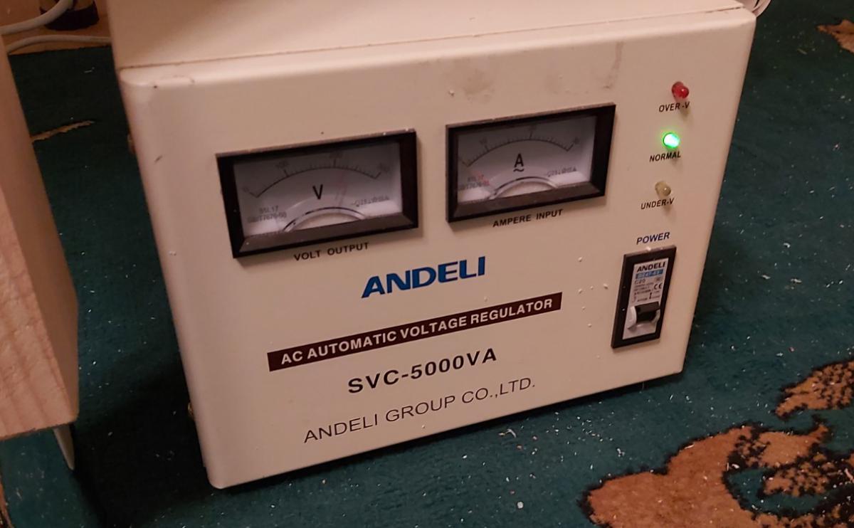

И да я забыл упомянуть, что пару дней назад я заменил предохранитель у управляющего блока. Дело в том что мой станок подключен через преобразователь-стабилизатор напряжения 220-110 вольт на 5000 вольт ампер. Он куплен с амазона и питается 110 вольтами. У меня часто скачет напряжение в сети, раз сгорел предохранитель... может быть такое что эти проблемы возникли из за того что преобразователь просто не справляется со стабилизацией?

Отправлено 27 Ноябрь 2020 - 19:53
Да, дело было в галочке низкого вольтажа, надо было ее убрать. Для этого надозайти в Ports & Pins вкладка Motor Outputs Убираем галочку в колонке низкого вольтажа для шпинделя и вуаля. Нет ни свиста и нет тормозов у станка. Сделав это я спокойно продолжил работу. И вот этот вот "хлам" который у меня прекрасно работает и дальше.
