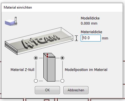

Всем привет, незнаю в том ли я разделе, если что тему перенесите.
Такая проблема. Довольно давно режу на ЧПУ в основном дерево. Какой станок точно сказать немогу, на инструкции написано P-1212, P-1212-RF
Управляется CNC-Router SuDa. Работаю в ArtCam Express 2015. Ноль всегда выставляю так
Ось Z выставляю щупом на поверхность материала. со вчерашнего дня Роутер выдает ошибку, мол нехватает места по оси Z:
Пробывал старые файлы которые пилю постоянно - такая же беда. Пробывал выставлять ноль по столу, тоже ничего (тоже самое и вручную). Попробывал приподнять щуп на пару мм выше - успех ! Такое ощущение что сбились параметры рабочей области. Хотя ничего не перенастраивалось.

Спасибо всем за ответы. Поводу Z в дом - Машина при включении уходит по всем осям в ноль и калибруется,

в Арт Каме безопасность высоты сколько стоит?

Отправлено 16 Октябрь 2020 - 17:59
15 мм пробывал до 25 - ничего

пробывал до 25 - ничего ?   зачем выше,меньше надо ставить. начни с 5 мм

если я правильно понял - это он. Вроде все наместе, не болтается. Повторюсь - станок каллибруется как и раньше без проблем
нет... рабочая область 80мм я пилю макс. 21 мм, пробывал 12 и 9 мм.
сегодня пробовал снова выставить щупом ноль, приподнимал его каждый раз на 1-2 мм - Зет все равно красная, потом попробывал выствить вручную - там где надо было бы всеравно красная а если приподнять на 1-2мм то все норм...

Фрезу на 2мм вниз выдвиньте.
Или шпиндель переместите в креплении на одно отверстие ниже.

Отправлено 19 Октябрь 2020 - 15:37
Как нистранно, но это помогло. Я уже лет 10 занимаюсь этим и фреза была всегда на этом уровне, никогда бы не подумал что проблема в этом....
Спасибо всем за помощь
