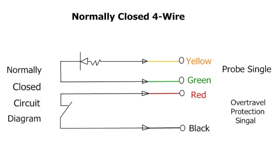

Пришел первый датчик нуля по Z, стационарный. Вот такой: https://aliexpress.r...000001407405609
Схема в инструкции вот такая:
Как я понимаю, первый контакт (желтый и зеленый провода) это сам замер, второй (красный и черный) - авария на E-stop, если что-то не сработало и фреза продолжает вниз ползти.
1. Что это за "диод с хвостом" на схеме? Я такого обозначения не знаю.
2. E-stop же вроде замыканием на землю должен включаться, а у меня контакт NC. Как быть?
PS ну и похоже я в очередной раз лопухнулся. Стационарный датчик купил NC, а мобильный беспроводной едет NO. Их же не скрестить никак?

#144 OFFLINE   lkbyysq
Отправлено 19 Декабрь 2020 - 17:42
Подпружиненный электро-механический контакт?
Чай не лягушка и жираф.

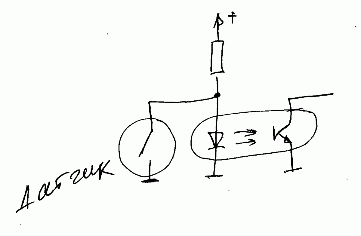

Резистор и быстродействующая оптопара в помощь. Датчик пусть коротит светодиод оптопары. Получишь NO.
Резистор и быстродействующая оптопара в помощь. Датчик пусть коротит светодиод оптопары. Получишь NC.
Классический е-стоп срабатывать должен при размыкании, т.е. должен быть нормально-замкнутым, NC. При таком включении под контролем находится и проводка к кнопке е-стоп.

Что-то я почти запутался. Порт "E-stop signal alarm input" (клемма GX15 на коробочке контроллера) у меня сейчас никуда не подключен. Что на него нужно подать, чтобы все остановилось?
Я со своими тремя классами физики, когда вижу такую схему, сразу представляю раскалившийся докрасна резистор, после замыкания контакта на землю, плавящиеся провода и вытекающий из шкафа пластик ))
То есть резистором мне нужно просадить 5 v до 1.2 v (как пример) для питания светодиода оптопары током 20 мА, и все?
