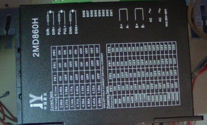

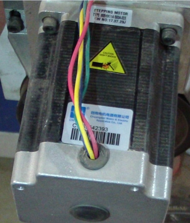

Здравствовать вам, коллеги!
Люди чаще всего пишут тут типа: "... станок "имярек", драйвера "имярек" и т.д. и т.п."
Воооот... Устыдясь (наконец то) собственной безграмотности решил попросить помощи у форумчан в идентификации имеющегося оборудование.
Итак: трех осевой станок, рабочее поле 1300 на 2500 мм, станина цельная стальная, для перемещения по осям Х и Y стоят косозубые рейки, направляющие рельсы(?) стальные профильные. шпиндель 3,2 Квт, 24000 об/мин с водяным охлаждением.
Какой либо технической документации нет вообще.
На станине есть адрес http://www.landcnc.com/, но по указанной ссылке нет ничего.
Вот несколько фоток которые надеюсь помогут знатокам определить "зверя".
Screenshot_12.jpg рабочее пространство
Screenshot_2.jpg непонятная для меня панелька на шкафу с электро оборудованием... Подскажите, плиз, можно ли на ней что то трогать-регулировать?
Screenshot_5.jpg как думаю это и есть драйвера, по одному на каждый двигатель
Screenshot_10.jpg вот выкрутил один чтобы надписи видно было
Screenshot_11.jpg и вот такие вот двигатели стоят на всех осях
И еще, как бы тема в теме:
 Стал станок пропускать(?) шаги. Конкретно это выразилось в следующем: режет-режет и вдруг отскакивает по оси Y на 2-3-5 мм назад. Хорошо что не вперед, а то бы фрезу ломал. Да, и на холостом ходу тоже, когда просто прогоняешь портал по оси Y. Перерыл-перечел форум и не нашел какого то конкретного примера себе в помощь. Решил последовать нескольким рекомендациям, а именно: проверить провода, подшипники, натяжение ремней, токи на двигателях и т.п. Не вдаваясь в подробности скажу что как только снял защитный кожух с левого двигателя "прыжки" прекратились. И вот теперь я понимаю что что то не понимаю :(
Заземление есть и на станке и на системнике. Многожильный медный провод 12 мм/2.
 В конце каждого рабочего дня станок продувается сжатым воздухом от компрессора, а вначале дня смазываются направляющие и винт по оси Z и в процессе работы тоже капаю масло на направляющие время от времени. Масло трансмиссионное (марку не помню сейчас). На подшипниках есть тавотницы - малость качнул туда шприцом "Литол 24", правда не знаю что там было раньше, но ход стал помягче. Предварительно продул-промыл, вернее попытался это сделать т.к. не снимал подшипники "WD-40", кое какая грязь повылезла все же.
И вот то что сейчас кожух снят меня малость беспокоит. Провода на этот двигатель прозвонил - вроде все в норме.
Что еще можно проверить, а?

Зачем вам имя производителя то, если и так все понятно.
Слайдеры, на рейках, шд, 860 драйвера.
Разобрал все, смазал, проверил на люфты редуктора и дальше работать.
Слайдеры можно снять по одному, помыть в керосине, смазать и обратно поставить.
Что бы проверить, что клинит - отсоединяем редуктора и катаем портал.
На редукторе отсоединяем мотор от шестерни и крутим по отдельности.
Провода можно новые прокинуть.
Нихрена в этих станках сложного нет. Примитивные как жигули :-)
Какие еще "сервисные инженеры" нужны то?
Имхо сервисник нужен только в случаях:
- станок куплен в той же конторе, что и сервисник, и дабы не нарушать гарантию.
- станок невероятно сложный, что починить его может специально обученный чел
- станок казенный, и за ремонт дядя не заплатит, а еще и оштрафует в случае неудачи.
А когда станок свой собственный - разобрал, выкинул все не понятное, и то, что мешает работать - поставил понятное, что бы никого не вызывать, и дальше работать :-)
