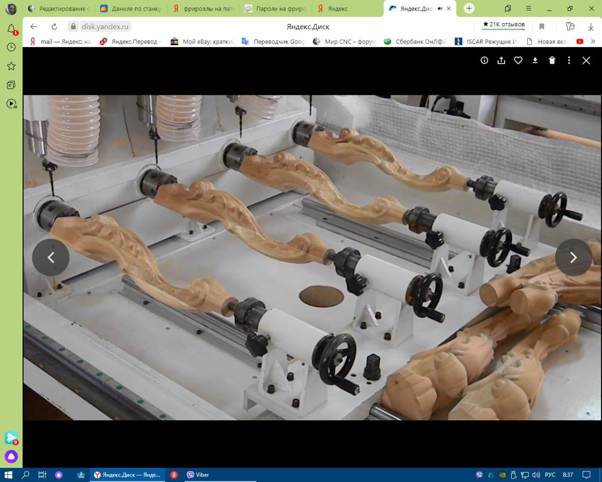

Наконец то доехало мое очередное чудо. Это 4-х шпиндельный 4-х осевой станочек под управлением  NK 300. Это уже четвертый аналогичный станок. два под А-18, один под Nсstudio V10. Наши китайские товарищи учли и исправили недоработки в предыдущих творениях. Погоняю отпишусь о впечатлениях

быстро, мягко, красиво,много, жарко, тяжело)))

Что за "двойная" столешня? Что там, под столом - т-слоты и еще что-то. Для чего?
Снимается стол и вращалки туды встают?
Сообщение отредактировал lkbyysq: 08 Сентябрь 2020 - 22:25
#7 OFFLINE   3D-BiG
  • 14 696 сообщений
Отправлено 08 Сентябрь 2020 - 23:01
Что за "двойная" столешня? Что там, под столом - т-слоты и еще что-то. Для чего? Снимается стол и вращалки туды встают?
С подобным станком приходилось сталкиваться: сзади стоят оси вращения, а плоскостной стол съемный... Ещё прикольный механизм по привязке индивидуально шпинделей по высоте... Кстати очередной раз наблюдал то самое явление, за что НЕ люблю трансформаторы питания  драйверов в китайских станках: хрень трансформаторная там очень тяжелая, а, как обычно, закреплена на тонкой декке, ну и во время перевозки открутилась и давай носиться внутри шкафа, снося все на своем пути, благо драйвера крепкие, да и коммутационка от NCStudio v.8 выжила,  но проводам был полный пиз порвало где только можно - пришлось все перемонтировать... Ах да, был еще веселый прикол: все датчики и двигатели к проводам, что идут в шкаф через  гибкие кабельканалы, были НЕ припаяны, а слабенько прикручены и засунуты под термоусадку - через пару месяцев это стало вылезать в виде мигающих контактов - тоже все пришлось вскрывать и припаивать...
Посмотрел все фотки и подивился: Киты НЕ поскупились на частотники и поставили индивидуально по частотнику на каждый из шпинделей!!! В моем случае на 4 шпинделя было два частотника, которые работали в скалярном режиме.....  А транс-убийца тех же размеров - если бы сорвался, то сервакам бы пришел пиз поразбивало бы корпуса, да и не только корпуса, но и начинку...

Дополнительное охлаждение с фильтром, привязка шпинделей и 4 частотника, литые задние бабки-мои хотелки. Транс ехал отдельно в своем ящике. В предыдущих станках патроны крутил один сервак через кучу ремней. В этом станке два по два.
Не буду хвастаться, но в этом конструктиве есть и моя заслуга. Еще в 2012 году мы это обсуждали с ними при личной встрече, а в 2014 я уже купил пару станочков

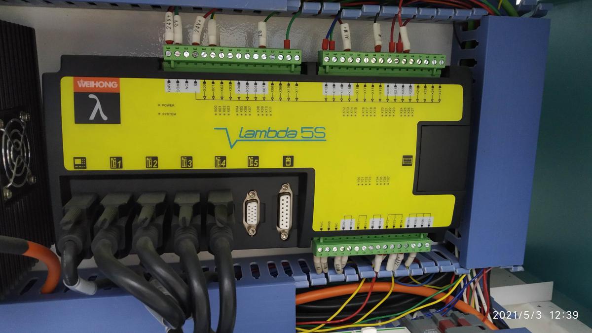

После двухмесячного простоя на таможне приехал мой деревяшкин
Беглый осмотр. Поломка одного держателя инструмента в магазине.
Дальше запуск. Ось Y датчик сработал и не меняет показания. Хотя сам датчик исправен, что видно по индикатору. Дошел до клемника лямбды. Провод датчик просто выпал. Протянул двсе клемники. Половина не затянута. Как будто наживили. Легким касанием проводки из клемника выскакивают. Все протянул. После чего удалось отправить определить 0 по всем осям.
Подключил воздух. Шпиндель захватывает инструмент. Для ручной смены на портале кнопку добавили.
Разобрался с калибровкой инструмента.
