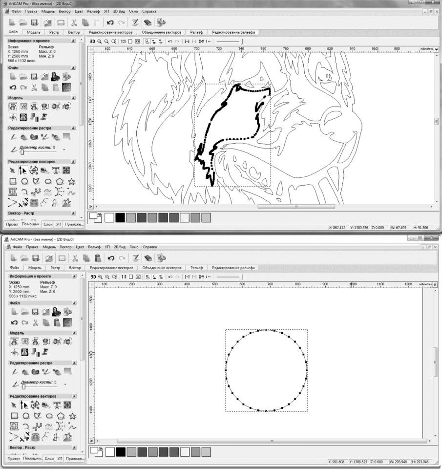

Доброго времени суток уважаемые форумчане. При импорте файлов dxf. autocad r9 в ArtCam 8.1 появляется очень большое количество узлов, из-за чего мой станок(плазменная резка) начинает жестко глючить, как то раз он мне просто разрезал пополам целый лист металла...Раньше такой проблемы не было, импортировалось столько узлов сколько было задано в CorelDraw12. Может есть настройка в арткаме? Надеюсь на вашу помощь, так как работать стало невозможно.

ArtCam не для плазменной резки. Хотя при наличии поста и некоторой сноровки извращаться можно. AutoCad + ProNest.
Конкретно по импорту в ArtCam не скажу ничего, не использовал.

Нормальный глюк фильтра Корела, чё. Если экспортировать через плагин к Корелу Е-Кат, нет проблем.

Наверное я неправильно выразился, тут дело не в кореле и не в импорте-экспорте, в ArtCam просто по какой-то причине все файлы стали с большим количеством узлов. То есть когда программа просто запускается и открываешь старый файл(допустим 2015 года, когда все резалось нормально и узлов было мало) , то в нем по какой причине изначально все вектора усеяны узлами. Поэтому я хотел узнать где в ArtCam находятся настройки на уменьшение узлов. Спасибо за помощь.
