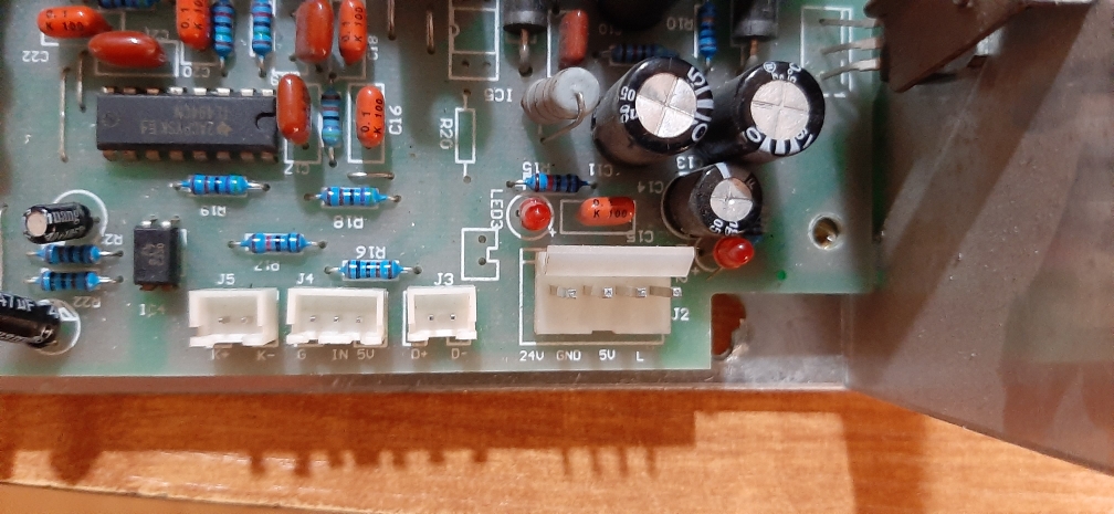

8.jpg это не может быть тот самый высоковольтник который дает питание просто без крышки видимо он еще такой вопрос
3.jpg тут на фото один разьем для коннектора свободный может быть что к нему что то не подключено
еще один вопрос могу ли я без лампы проверить живые ли схемы и станов в общем там по  Х У пошевелить его через комп??

1. Он и есть...
2. Вроде все что над оподключено: двигатель X  и датчики - гибкий шлейф, двигатель Y - малый белый разъем, большой разъем - питание от высоковольтника (GND, +5В, +24В) и LO - включение лампы лазера.
3. Если лампы нет, но высоковольтник выдает питание на плату управления, то чего бы и не подвигать...
Единственно что я не увидел на фотках, а подается ли 220В на плату высоковольтника...

У блока питания:
J1 - питание высоковольтника, но надо разобраться, хотя вернее всего так: FG вернее всего земля (желто-зеленый провод розетки или честное заземление, но  земля должна быть обязательно!!!!),  выводы AC - подается 220В, L- вернее всего отрицательный (низковольтный) вывод на лампу, если бы был миллиамперметр для измерения тока через лампу, то его бы включали в разрыв этого провода, в отличии от толстого красного высоковольтного провода, что идет с ферритового трансформатора на плюсовой вывод лампы...
J2 - провода питания блока управления и разрешение включения лампы (большой белый разъем на плате управления)
J4 - подключает клавиатуру управления мощностью луча
Остальные вроде не нужны...

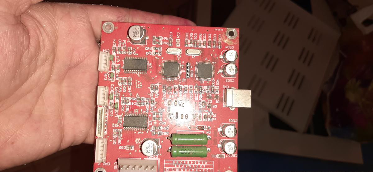

вобщем проверил питаение работает х и у есть двигается но не включается вентелятор свет и какое то инфракрасное освещение чтоли..расстраивает то что везде скрутки к ветелятору скрутка к освещению скрутка что то в нем не так разобратся пока не могу что.  Провода к лампе подключающиеся отстуствуют от высоковольтника красный от трансформатора торчит провод судя по вашему ответу он к положительному выводу ламы получается куда в высоковольтник подводится  220 слевой стороны отрицательный в лампу идет.
2.jpg многое конечно прошу но все же может знаете что это за плата  не маркировки ничего нету
