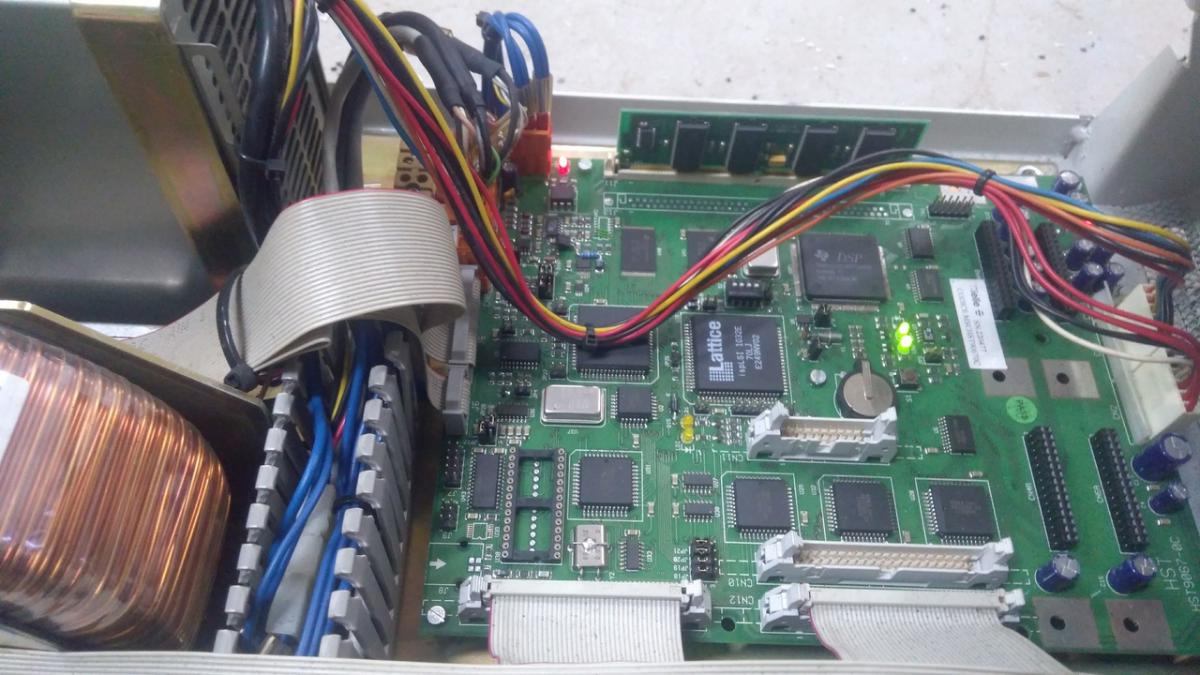

Отправлено 21 Январь 2020 - 18:49
Купил я этот аппарат, включается , на кнопки реагирует (по осям ездит) . Кто нибудь в курсе как его с компом законнектить? Постпроцессор в арткаме есть судя по всему, СОМ ЛПТ шнурок присутствует. Можно ли его запустить через артспул? Не используя родное лицензионное ПО (его за давностью лет не сохранилось. Интерфейс RS232 у него. Прошу поправить если не там вопросы задаю. И прошу простить если слишком нубские вопросы оскорбляют чувства верующих. Я пользователь уверенный , а вот схемотехник и программист не очень.9fAf85LSlLo.jpg WEV-LL9Jv5k.jpg QqnoB7R8u7k.jpg Klix9PIhLh8.jpg
#6 OFFLINE   3D-BiG
  • 14 706 сообщений
Отправлено 21 Январь 2020 - 19:16
А попробуйте на него через артспул запульнуть файл - хуже не будет... Если не получится, то попробую найти контакты того человека, у которого раньше был такой станок, но ничего не гарантирую - давно не общались...

Отправлено 27 Январь 2020 - 13:44
Ждем. А можно как нибудь определить распиновку у драйверов которые на втором фото? питание и моторы там все ясно, а вот входящий сигнал? в сети по этому драйверу ничего не нашел Готовлюсь на всякий случай к смене контроллера и платы согласования.
Выглядит он вот так.
на драйвера тратится не хочу

#10 OFFLINE   3D-BiG
  • 14 706 сообщений
Отправлено 27 Январь 2020 - 20:16
Пока не отыскался по старой явке, хотя по концу лета всплывал... А с входами я бы поступил так: оптопары понятны, т.е. полярность понятна, входов явно 3, т.е. Dir, Step и NE_Enable вернее всего, хотя может быть и  по часовой и против часовой. Зная полярность и уровень сигнала (резистор определять должен ток порядка 10мА - вот и удостовериться, что 5В) с любого подручного средства подавать Step по входам пока не зашагает (если зашагает в разные стороны на двух входах, то  по часовой и против часовой) если только один шагает, а при смене уровня на другом - шагает в другую сторону -  то  Step и Dir соответственно... Хотя мне проще с полки достать нормальные драйвера, а из под дивана - NCStudio 5.5.60  и сделать на это механике китайца...
