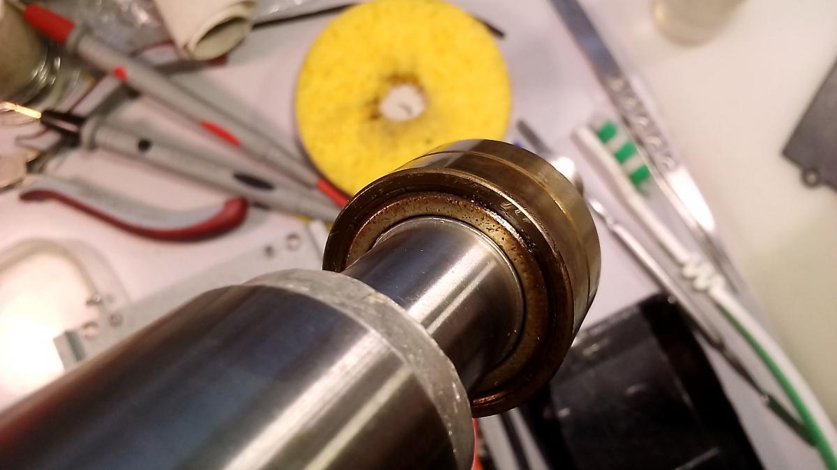

Подшипники - вопрос 1000 рублей ))) я сегодня разбирал свой на 800Вт, (GDZ 65*195mm) но мой имеет 4х подшипника. Стоят обычные радиальные, натяг за счёт пружин. Два подшипника 6000-2Z/C3 сзади, спереди 6002-2Z/C3, (цена на первый от SKF 350 руб/шт, второй SKF от 450 руб/шт: по прайсам инет-магазина автозапчастей).
Брать именно C3. Можно взять не 2z а 2rsh.. у них боковые крышки легче снимаются и не ломаются при этом.. и что важно - герметичные.. на перед лучше именно их ставить... Мой шпиндель б.у... начал греться снизу сильно.. разобрал.. там ппц.. везде пыль... набилась так, что выработка..  снял крышки металлические, забил SKF самазку LGT2... и заказал новые в запас, хотя за пару часов обкатки нагрева нет.. хоть и подвывают чуток.. на 200Гц.. Да.. если подши всю-таки придётся менять - родную смазку не трогай.. по ДШ  лимит у них 26к оборотов у 6002 и 36к оборотов у 6000го.. ))) Вместо SKF можно взять FAG или KOYO.

Ну чЁ, нормуль.... - вместо прецизионных дуплексов(радиально-упорных) вкрячить радиальные да еще с увеличенным зазором  :crazy:

аха-ха... я ждал такой вопрос... :rofl: :rofl: там стоят обычные, радиальные точная маркировка  SKF E2.6002-2z/C3.
Позиционируются как "энерго-эффективные" про Е2 можете на сайте SKF почитать.. 2Z  - закрытые металлической пластиной, С3 - увеличенный зазор.... так-что с высокой долей вероятности будут стоять обычные радиальные.  "Эффективные" идут только не герметичные.. Возможно, в каких-то особенных и стоят радиально-упорные.. но на 800Вт что 158мм, что 195мм мне ни разу не попадались... :dirol: . Бренд G-Penny вроде пишут что радиально-упорные в 800Вт... но пока не попадались..
Да.. вот ложка дёгтя... у 800Вт водников нет лабиринта перед нижними подшипниками.. и вся "кака" затягивается в подши... если они не герметичные, т.е. нет суфикса 2RS - то мелкая пыль будет попадать в подши и гореть на высоких оборотах, вытесняя смазку и делая выработку в подшипнике :crazy: :diablo:. Такая же беда у 300Вт шпинделей 48мм на 60000 оборотов.. только там по одному керамическому радиально-упорному на сторону  стоит.. сзади открытый, спереди герметичный..
