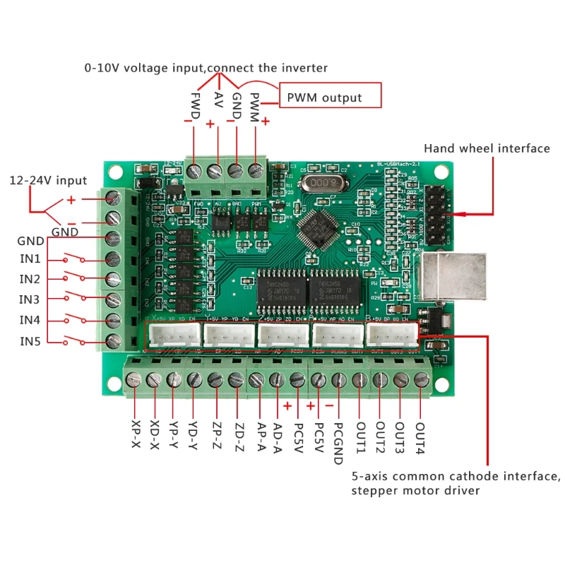

Доброго время суток!
Кто понимает, или встречал помогите с подключением частотного преобразователя к плате usb mach3. Не могу разобраться что куда подключать.HTB13jOOacfrK1Rjy0Fmq6xhEXXav.jpg
#2 OFFLINE   3D-BiG
Отправлено 24 Ноябрь 2019 - 07:29
А без изучения даташита на конкретно ваш частотник и мы не знаем, ибо на схеме не указано какому выводу из программируемых присваивается функция включения шпинделя вперед (Forward - FWD) - обычно это присваивается S1, но чего не бывает.
А так вернее всего выглядеть будет так:
GND - COM +GND - общий и для цифры и для аналового сигнала
FWD - S1 - это если ему присваивается функция включения вперед (Forward)
AV     - AVI - аналоговое управление частотой вращения отпрограммированное на управление именно напряжением, а не током.
Ну ,еще и правильно отпрограммировать входа... Да и не только входа, но и частотник настроить на шпиндель....

Отправлено 20 Декабрь 2020 - 00:23
Можете помочь еще с одним вопросом? как подключить частотник к E-STOP, в  случае отказа шпинделя или частотника? manual прикрепил.
Прикрепленные файлы
#6 OFFLINE   balahonow
balahonow
  • Из:Донецк
Отправлено 27 Декабрь 2020 - 19:25
Тема ** не раскрыта )))
У меня в частотнике черным по белому написано
GND и COM НЕ объединять.

#9 OFFLINE   lkbyysq
Отправлено 28 Декабрь 2020 - 02:04
Я так и понял, чо.
Если "выход с мач3 все на одну землю", значит на с неё на COM идёт свой провод, а на GND идёт свой провод.
"на выходах ou1-4 напряжение 0-4.95 и оно ни с чем не завязано оно тупо одельное , не знаю как оно там береться но ни плюса ни минуса у етих выходов нет ни с чем и не с кем )"
Но ведь относительно чего-то Вы эти 0-4.95 намерили?

#13 OFFLINE   niksooon
Отправлено 29 Декабрь 2020 - 00:58
Что за частотник такой?
Да вроде  как общепринятая практика что общий вывод цифрового терминала к GND не имеет никакого отношения
#14 OFFLINE   Dark Knight
  • 1 322 сообщений
Отправлено 29 Декабрь 2020 - 08:33
Приходилось подключать частотники к автономным стойкам, везде пришлось ставить перемычку (иначе не работает), на стойках выход только GND
#15 OFFLINE   lkbyysq
Отправлено 29 Декабрь 2020 - 10:56
Ставить перемычку не корректно. Корректно - тянуть ДВА ПРОВОДА, каждый на свой вход от земли платы. Еще корректнее - тянуть эти провода каждый своим кабелем вместе с соответствующими сигнальными проводами.

#17 OFFLINE   niksooon
Отправлено 29 Декабрь 2020 - 14:03
за все частотники не скажу но на многих дискретные входа можно переключать на логику NPN или  PNP в связи с этим  на общей клемме дискретного терминала висит или 0 или +24 внутреннего источника питания . если бездумно что понасоединять -можно и спалить ненароком.........
