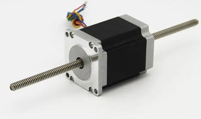

#4 OFFLINE   vasa29
  • 831 сообщений
Отправлено 08 Октябрь 2019 - 21:04
приделываешь к этим направляющим мебельный ящик, к нему
57mm-miniature-stepping-font-b-motor-b-f

Если же это какая то другая конструкция, я бы подумал об актуаторах.
https://yandex.ru/im...r=43&source=wiz

Я думал "примыстырить" к нему актуатор, но я не могу найти (и начинаю сомневаться в существовании) актуаторов сверхвыдвижения! Так как размер направляющих . 450 мм, а вылет 470 мм
актуатор лепим на актуатор  как хлеб на масло , можно сверху на бутерброд и колбаски добавить.(третий актуатор).........
