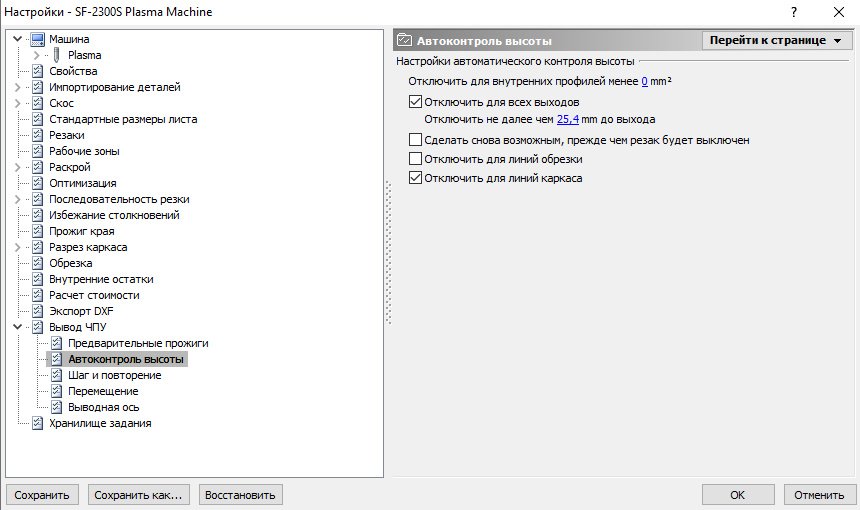

#6 OFFLINE   haron8
haron8
  • 135 сообщений
  • Из:Можга
Отправлено 13 Август 2019 - 15:45
Мне нужно чтобы он выводил М50 (выкл) еще продолжая рез.
Вот в этой менюшке настройте под себя.
#7 OFFLINE   GrecuAndrew
GrecuAndrew
  • 4 сообщений
  • Из:Бельцы
Отправлено 13 Август 2019 - 16:33
Самое интересное что про эти настройки я уже знаю и давно их включил. Только вот они почему-то не транслируются в код.
То же самое я прописал в таблицах, чтобы на определённый диаметр вообще отключил ТНС, только он этого не делает. Зато включены разные скорости для разных профилей
#8 OFFLINE   haron8
haron8
  • 135 сообщений
  • Из:Можга
Отправлено 13 Август 2019 - 17:40
Создал на "скорую руку" УП:
В конце реза внутреннего контура тнс не отключался, так как он был выключен изначально таблицей в начале реза.
