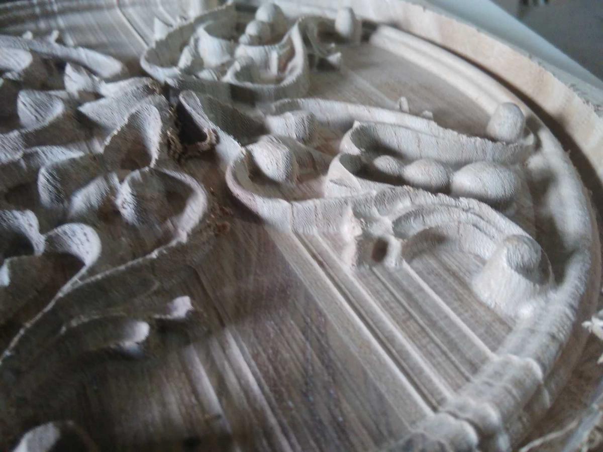

Вы так и не сказали - на холостую без ШВП двигатель как себя ведет? Был случай, как раз по оси Z был "тяжелый" люфт, вручную не чувствовался, сам узел перебирали до меня. Может поэтому я этот узел сразу не проверил и две недели искал проблему в другом месте. Фото с проблемой прилагаю.

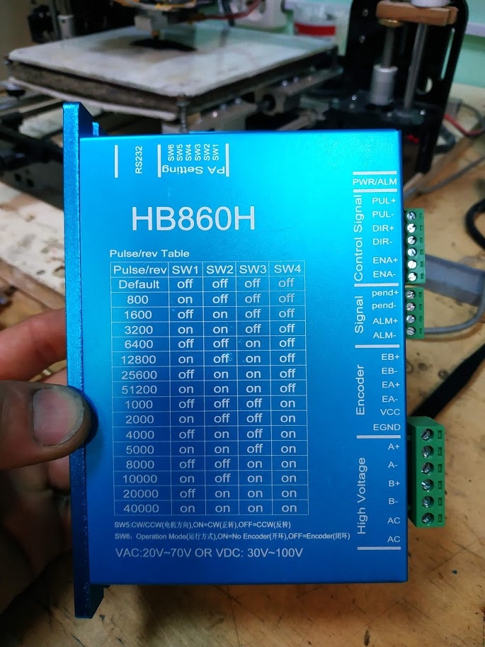

Парни спасибо, вроде всё решились. Драйвера говно. Взял попробовать вот такой драйвер - при обнулении ось Z сошлась координата в координату. Коплю деньги на Лишайники...)
в механике я был уверен на 146%.
