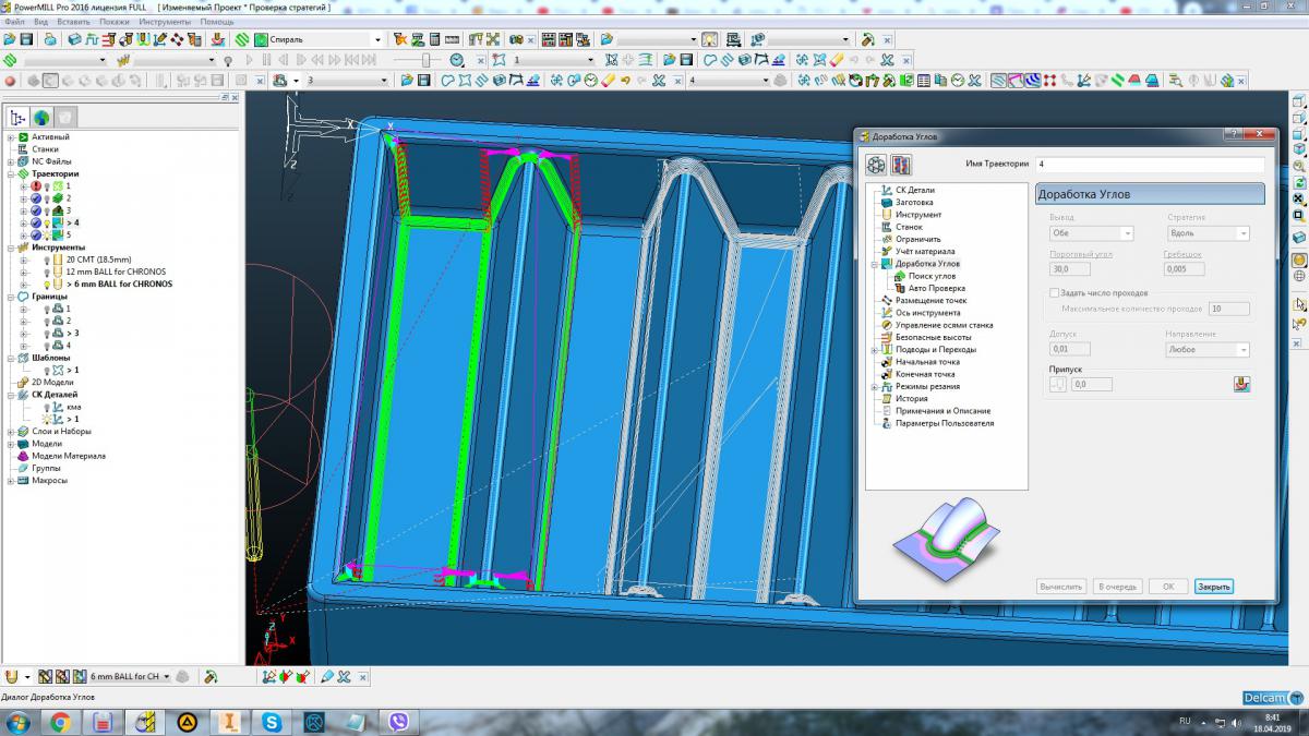

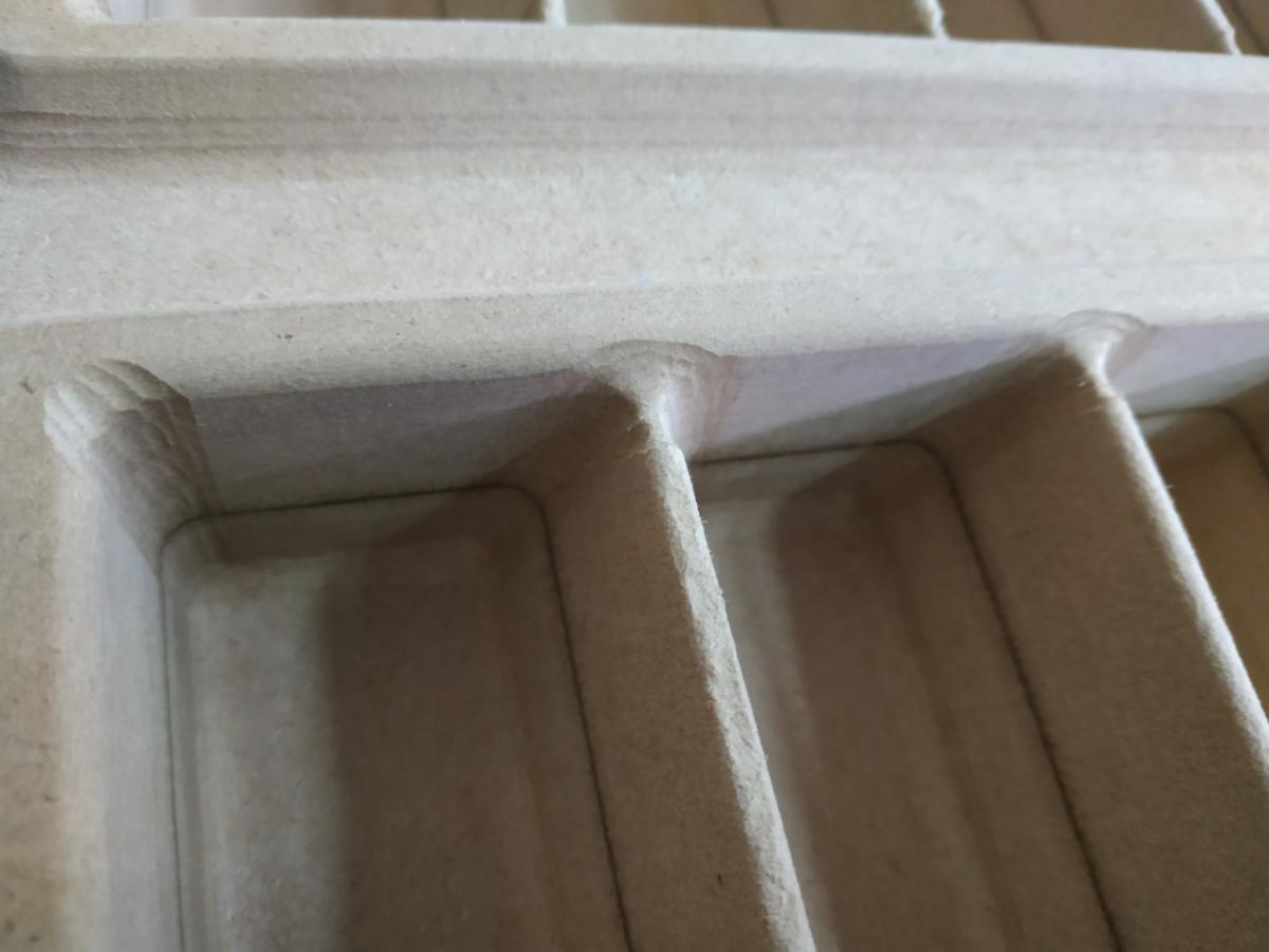

Добрый день, используется эта стратегия для доработки радиуса угла, выходит такая фигня при допуске 0.02 и "гребешке" 0.02
я уже много всяких проэктов сделал в которых использовал доработку и постоянно как то непонятно оно выгрызает, в 12м повермиле была стратегия доработки углов, через нее как то получше выходило, но увы в 16 убрали ее.
Может чего подскажете?
(Шпиндель новый биение 0.005, проверю еще биение на фрезе, может в патрон криво зажата)
(с размерами инструмента тоже все ок, внизу формы по Z все четко отработано)

Тут полное впечатление, что припуск задан отрицательный - она и по Z и по XY врезается.

стратегия угол однопроходной вроде никуда не делась , по крайней мере в ПМ17 присутствует....
судя по фото зарезов вероятно геометрия фрезы неверно указана( кривая фреза и биение оной на вашей совести оставим как и контроль зарезов-столкновений) ну или фреза слишком длинная-хлипкая ,банально затягивает в материал при врезании в углы..........

Скорее всего, затягивает фрезу. Пробуй ставить припуск не 0, а 0,1....0,3 мм на доработку фрезами малого диаметра. Если в миле с припусками и точностью все в порядке, то причина явно механическая. Кстати, гребешок 0,02 это много. Для дерева, сибатула или МДФ 0,005 примерно гребешок нужен. На счет затягивания предыдущий оратор не прав. Затягивает в МДФ и ещё как. Сам на обработке МДФ уже 15 лет сижу, знаю о чём говорю.
Соответственно, подобрать нужно подачу о обороты. Это тоже влияет на затягивание фрезы. Вылет минимально возможный для уменьшения изгиба инструмента.
Ну и биение инструмента ещё раз посмотреть. Мож фрезу погнуло, а мы тут паримся, причину ищем)
Сам я стратегию "доработка углов" редко использую. Ещё с незапамятных времен она кривовато работала. Может сейчас лучше, подправили, не знаю. Но гораздо лучше, по-моему, получается обработка по предварительно посчитанным границам и стратегии "3-D смещение". Хотя, при вертикальных стенках, тоже бывает фигня получается

С такими зарезами я постоянно сталкиваюсь при работе с МДФ.  Да, фрезу диаметром от 12 до 6мм, особенно при больших вылетах, элементарно затягивает в материал и получаются зарезы. А фрезу диаметром 6мм и при небольших вылетах затягивает. При хорошей балансировке, как на твоём видео, это может происходить, например, из-за большой подачи при обработке. Т.е. повермил тут ни при чем вообще.
Как бы там ни было, лечится это несколькими вариантами:
1. Оставлением припуска при просчете доработок 0,1...0,3мм (подбирается по результатам фрезеровки).
2. Поднятием программы доработок по Z и прогоном её с постепенным опусканием на 0,1мм - подгоняем под поверхность чистовой обработки.
3. Если мозги станка позволяют - увеличением вылета фрезы в параметрах станка с постепенным его уменьшением - тот же подгон под поверхность чистовой обработки.
Понятно, что зарезы не равномерные. Где-то есть, а где-то их нет. Но тут уж приходится выбирать: яму зашкурить гораздо труднее, чем пару раз ширкнуть шкуркой по МДФ и убрать лишний материал там, где не было зарезов

Я правильно понял, что при стратегии, в которой инструмент двигался только сверху вниз вдоль угла, зарезы пропали? А там, где инструмент ходил вверх-вниз вдоль угла - зарезы?
Сообщение отредактировал oat: 18 Апрель 2019 - 12:03
#17 OFFLINE   RomperStomper7777
RomperStomper7777
  • 37 сообщений
  • Из:Житомир
Отправлено 18 Апрель 2019 - 12:18
да, в данном случае так и есть, не то что бы прям вообще идеально обработало, но намного лучше чем угол многопроходный
