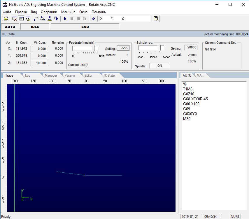

Всем привет!
Возникла такая проблема: NC Studio (5.5.60) игнорирует команду G68 (поворот системы координат относительно одной из осей).
Или я не понимаю как она должна работать.
Делаю, например, вот это:
G68 X0Y0R-45
G00 X100
G69
Ожидаю, что при таких командах станок должен отогнать шпиндель не строго вправо, а в точку X=70.71 Y=70.71 (то есть на 100мм, но под углом 45°)
NC Studio же делает при этом вот что:
1. При поступлении команды G68 X0Y0R-45 отгоняет шпиндель в ноль, будто это просто подача, обычное перемещение.
2. Перемещает шпиндель в точку X=100 Y=0 будто никакого поворота системы координат не было. И еще смотрит так на меня, хлопая глазками "А что? Что-то не так?!"))
Пробовал разные варианты написания команды, пробовал прописывать G17 перед поворотом, пробовал гнать по всем трем осям поочередно - пока безрезультатно, будто никакого поворота в программе нет.
У кого какие идеи? может лыжи не смазаны или асфальт дюже зернист?
П.С.: кстати, NC Corrector, в котором пишу текст программки, тоже не знает поворота и рисует траекторию строго вправо.

К сожалению в NC 5 нет G68. Нельзя ни вертеть ни масштабировать СО.

Посмотрите мануал к V8/V10, НО.
У Вас же скорее всего китайская ломанная плата NC за 1к рублей. Те версии с ней не будут работать. А оригинал стоит 80к.
#5 OFFLINE   Gosha
Отправлено 21 Январь 2019 - 14:56
Плата занимается коммутацией сигналов степ-дир, к G-коду никакого отношения не имеет.
Проблема в математике, точнее в версии. 5.хх вряд ли будет поддерживать поворот системы координат. Но я не пробовал, точно не скажу.
