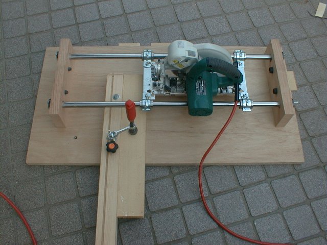

Здравствуйте.
Задумал сделать раскроечный стол для ЛДСП
Такого типа как на фото.
Все купил.
Одна проблема: лдсп сразу на всю глубину нельзя пилить,образуются сколы,нужно сначала на 1мм ,а потом на всю глубину.
Какой бы механизм придумать или от чего то применить,чтоб быстро менять глубину пропила???

#3 OFFLINE   wmf20041
wmf20041
  • 601 сообщений
  • Город:новосибирск
Отправлено 18 Январь 2019 - 14:01
Да дорогие эти погружные,тем более у меня 2 простых ,почти новых без дела валяются))

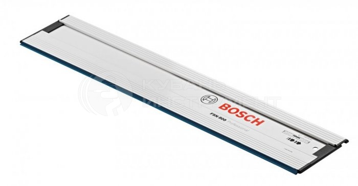

купить так называемую погружную пилу , в ней изначально встроен механизм позволяющий оперативно менять глубину пропила для первоначальной подрезки..........
А к ней шину у которой предусмотрена защита от сколов, т.ч. можно кроить в один проход. А "простые", это дрова пилить :rolleyes:
Типа такой.
Задумка именно на направляющих,они уже куплены.
А пила сама по себе хорошая,только без механизма который нужен

Отправлено 18 Январь 2019 - 16:01
Подрезной узел сделать из болгарки, закрепить перед пилой
#8 OFFLINE   yaso73
Отправлено 18 Январь 2019 - 16:20
Потом убедиться,что пила болтается,что фиксации болгарки не хватает,что настроить такое говно счастье - хлопотно... Короче - будет весело. :rofl:
Но пилят.Если немного надо.
