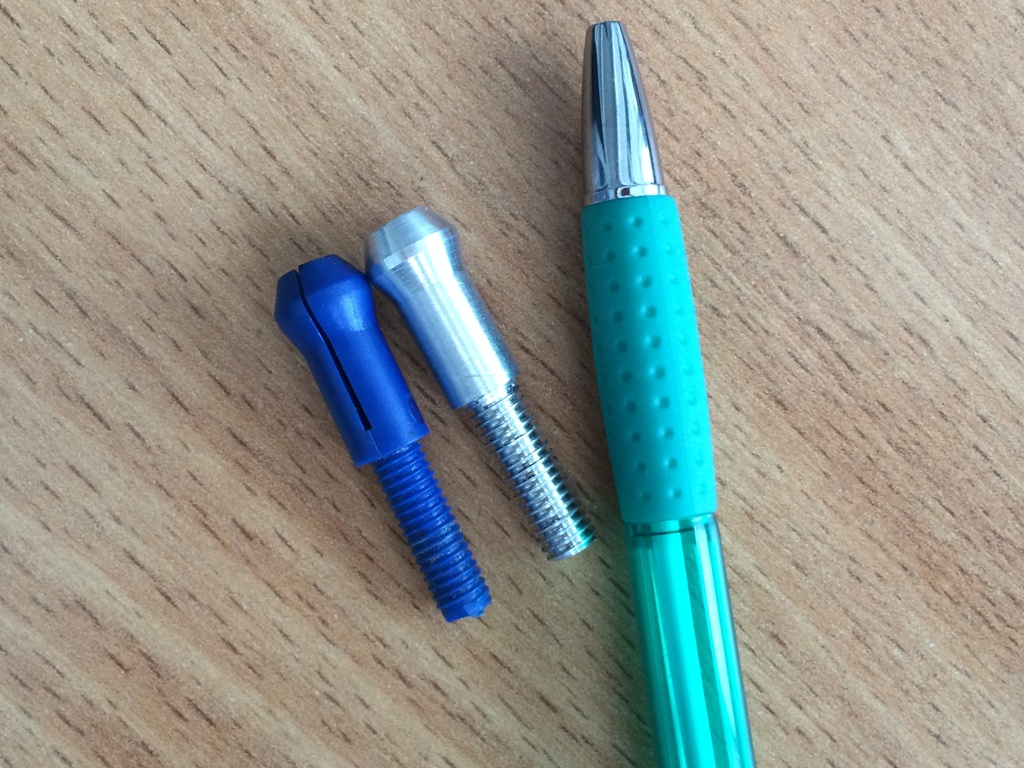

Подскажите пожалуйста, как точно и аккуратно распилить цангу или где приобрести подобную?

Сделай оправку с разрезом, вставь туда цангу и распили.

Более-менее точно можно распилить там же, где цанга изготовлена - на токарном станке.

Промышленно цанги разрезают на оправке на поворотном столе тооооненьким диском. Диск возможно и с алмазным напылением/связкой. Но не пила - это точно. Видел только в работающем состоянии этот процесс, а при вращении и струе СОЖ конструкцию инструмента не рассмотреть
Второй НЕ колхозный вариант: эрозия + поворотный стол.
На токарном станке.. Ну, если станок с активным инструментом и есть подходящий диск, то все получится.
ИМХО в 22 раза дешевле просто купить такую цангу.

как-то так:
Только цеплять это на диск которым будете пилить
Не всегда.
У меня например на американской бормашинке стоит отечественный наконечник фирмы "сапфир". Цанги на него свои. Комплект стоит примерно 100 долл, по одному не продают.
Взял китайские, запаял лепестки чтобы не оторвало, влепил в токарник, с третьего раза обточил  снаружи под посадочное сапфира.
Цена вопроса 60 руб и полчаса работы.
Купить 8 цанг обошлось бы в 100 раз дороже.
Фордомовский наконечник с комплектом цанг ненамного дороже. Но мне сапфир нравится. Работаю.

Мне цанги на заводе какой-то нитью(проволокой) резали. Подробнее не уточнял.

Всем спасибо, распилил алмазным кругом.
Это какой то позор...
Что именно? Сделать тонкий пропил, лобзиком трудно - уходит в сторону, пришлось купить диски которыми алмазы режут.
В данном случае какая-то проволока и есть электро-эрозийный станок. Режет проволокой.
