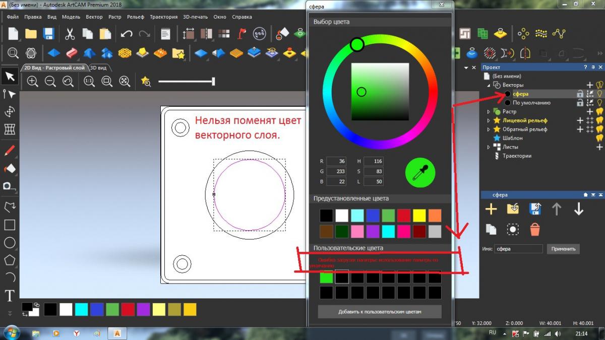

Здравствуйте!
Подскажите, плиз, в АртКАМ 2018 - нельзя поменять цвет векторного слоя.
Пишет ошибку "Ошибка загрузки палитры. использование палитры по умолчанию".
Как это исправить? Скриншоты в приложении.
Заранее благодарен!

Вопрос решен. Это была не ошибка. 2 нижние кнопки не помещались по высоте экрана ноутбука 15.6 с разреш. 1366*768. Монитор с большей диагональю все отображает.
