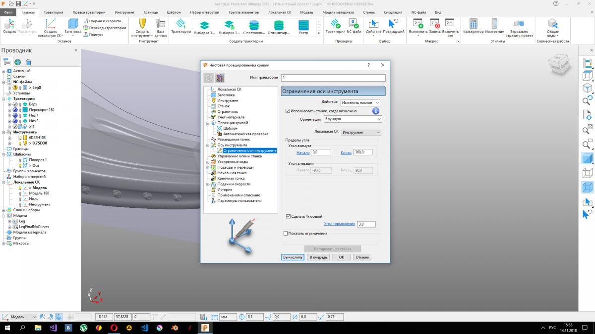

Ну в принципе разобрался с PowerMill-ом. На скриншоте проекция кривой, кривая, но работать будет(Станок будет лишние движения выполнять по X/Y в зависимости от конфига станка), хотя Проекция поверхности лучше получается. Так же в PoweShape моделить немного научился, годная программа.

Вот так делать:
Самое главное припрятанное ограничение оси инструмента сделать. ЛСК перевернуть Z на вашу ось X или Y.
Ось инструмента атаки-наклона ставим (Желательно действие/расчёт из PM2012 ставить).
Кривую или поверхности сами рисуйте.
Ускоренные ходы желательно цилиндр.
Нормально инструмент настраивайте, желательно не предумывать своего. Линейку в руки и патрон мерить.
Названия стратегий в теме уже описаны сто раз.

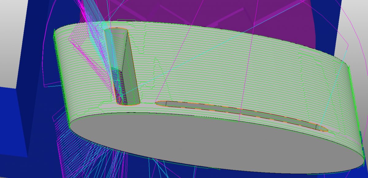

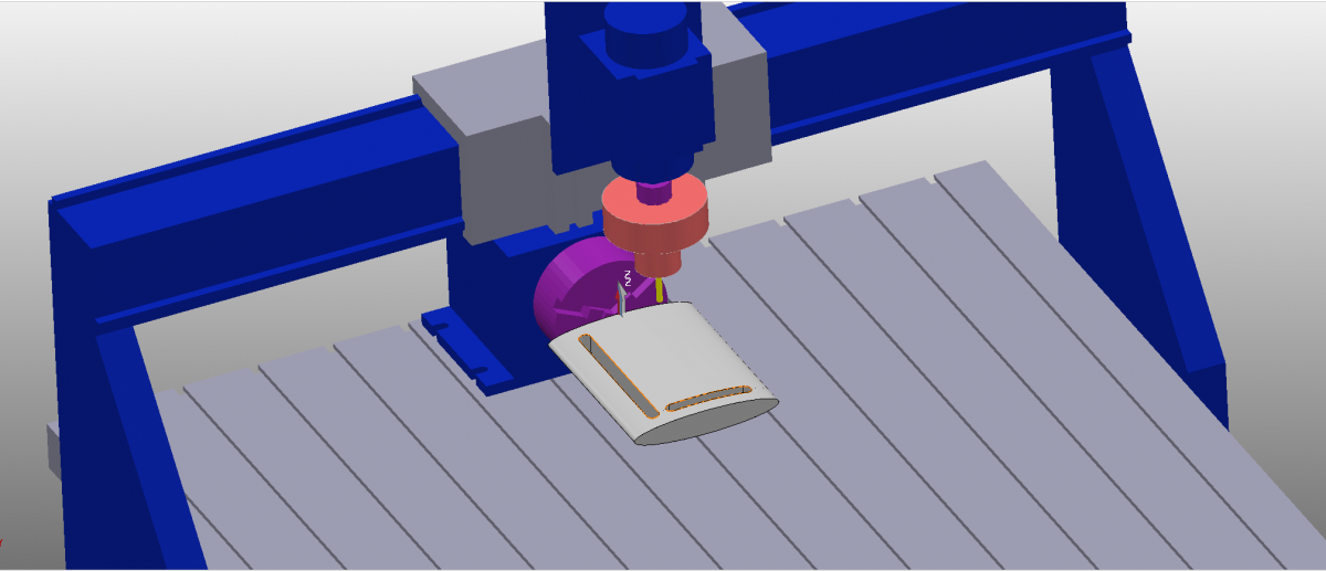

Приветствую Вас братья и сестры!
Проясните кто может почему всё так?
4х осевая обработка Чистовая "проекция линии", "проекция кривой" не хотят выбирать сквозные пазы никак. Создаётся только пляска фрезы у пазов и фрезеруются вмятины вместо сквозных пазовых отверстий. 4х осевая обработка самой детали полноценно получается: по Z,шпиндель ходит, по У портал ходит, правильно и размашисто по Х каретка таскает шпиндель. Всё хорошо, но дырки не сверлит. Карманами и 3D выборкой высверлить не получилось тоже. Получается сделать эти пазы Чистовая "боком фрезы".
Вопрос, как правильно?
Спасибо.

проекция кривой" не хоят выбирать сквозные пазы никак
и не выберет........ вдумайтесь в смысл  названия стратегии проекция кривой
и не ждите чуда (чудите сами) одной стратегией должным образом обработать деталь шансов нет никаких ,(эт вам не Арткам с волшебным растром).............
