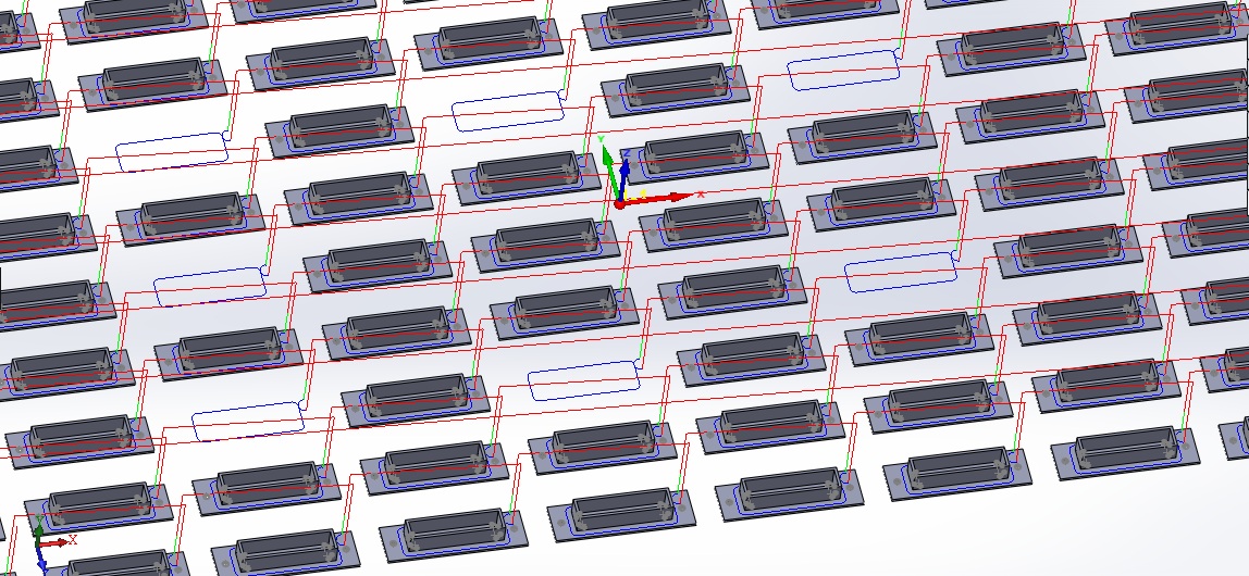

Привет.
При использовании трансформации клонированием (матрица) солид клонирует траектории на те места где детали нет, что логично.
Вопрос в следующем: Как заставить солид пропустить некоторые участки? Или если не пропустить то удалить, но не из кода, а в самом CAM что-бы Gкод был уже без движухи там где её быть не должно.
Может есть вариант  лучше чем использование  клонирование> матрица?
Вариант клонирование> список не очень подходит. т.к. на одной заготовке несколько сотен деталей. А при использования списка нужно вводить координаты куда клонируется траектория вручную и по одной шт за раз.
https://yadi.sk/d/LS34Dcej3YvGS2
ссылка на облако с проектом. проект полностью условный нужно понять принцип как делать большое количество однотипных деталей в одной заготовке.
Есть в солиде какие-то способы заставить его не делать траектории в определенных областях или подрезать траекторию( как это делается в контроле столкновений) если на этих местах сделать оснастку?
