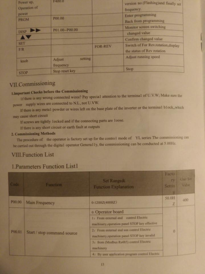

Приветствую вас, люди добрые. Собрал наконец-то свой станок. Остался последний косяк- никак не могу подключить инвертор к юсб контроллеру(все с любимого Китая). Продавец контроллера говорит- "я китая ничего не понимая", а продавец частотника вообще молчит. mach3 уже настроен, все подключено по портам. А вот в инверторе никак не могу найти настройку с управлением по шим. Помогите пожалуйста.! Инвертор YL600, шпиндель 2.2кв 400гц. Фото из инструкции прилагаю. Тыкните пальцем  в пункты и что забить туда пожалуйста)

Вот схема подключения частотника к плате

Стр.20

p07.08? Третий пункт выбрать?
#4 OFFLINE   lkbyysq
Отправлено 20 Июнь 2018 - 02:33
Нет, пункт 2. Но это не ШИМ. Это управление напряжением.
ШИМа в списке вариантов управления частотой вращения нету.

Выходит схему подключения оставляю как есть.(О1 и гнд будут только запускать и останавливать его), а обороты ручками ставить?)

Можно ножками. Только для этого педаль с резистором приладить надо.
