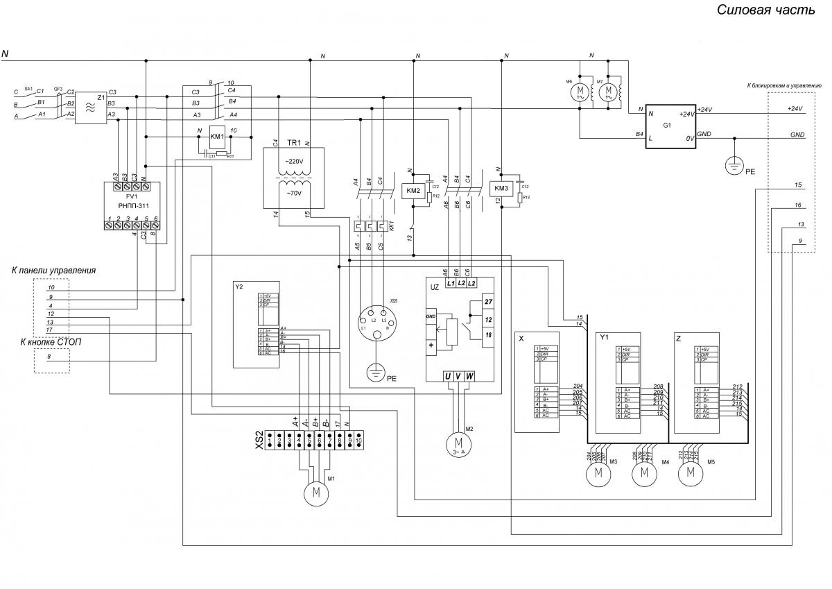

Добрый вечер. Приобрел тоже  БУ Артмастер 2112. Меняю "мозги" на  RichAuto-A11.  Поставил импульсный блок питания 24V 3A 75W , индуктивные датчик LJ12A3-4-Z/BX NPN NO открытый. Питание шаговых осталось штатным как и драйвера. Вопрос встал с подключением  индуктивных датчиков, когда бросаю временную "лапшу" даже  без экрана с платы RichAuto-A11 на датчик координата "кошерно" уходит в дом. Когда подключаю через штатный кабель светодиод датчика начинает светится в любом положении координаты. Схему шкафа прилагаю, как и схему подключения "мозгов". Схемы разводки станка к сожалению нет. Механические концевики снял, а провода путем прозвонки тестером  назначил управление по одному на каждую координату и питание 24в +и-.  Может кто подскажет в чем соль.Схема подключения контроллера Richauto DSP A11.jpg АртМастер.jpg

 RichAuto-A11 через блок питания  временно подключил к постоянно запитанной розетки 220в. При включении рубильника шкафа управления розетка подает напругу на  блок питания, А11-й запускается (питание на шаговые отсутствует) , датчики работают(подношу метал загораются, отношу гаснут). При нажатии кнопки "Пуск" запитываются  драйвера и шаговые, при этом  инд.датчики начинают слабо светится красным, на метал реагирует только светодиод изменяя яркость, сам датчик движение шагового двигателя не останавливает. При попытке отправить в дом координаты двигаются в противоположную сторону от той как двигались с наброшенной "лапшой".
#14 OFFLINE   Gosha
Отправлено 22 Июнь 2018 - 16:49
Электроника - наука о контактах.
Навскидку - ваш БП выдает существенно ниже 24В
#15 OFFLINE   DEDAlex
Отправлено 22 Июнь 2018 - 17:01
Блокировки и управление.JPG Заглавие.JPG Панель управления.JPG Силовая часть.JPG Спецификация.JPG

Огромное всем спасибо за схемы и рекомендации. Проблема нашлась, как обычно где тонко там и рвется. В начале не указал одну доработку,  она и подвела. В мастерской из-за габаритов "Артмастера" стало тесновато. Между двух станков шкаф не вмещается. Оставалось два варианта или перенести шкаф под станок как сделали китайцы в другом станке или сделать удлинитель (на чем и остановились). Купил РП14-30 "маму" и "папу" как на станке и спаял удлинитель, но не учел что на датчики нужно пустить сигнальный кабель в экране. Сразу после проверок кабеля и подключения, шаговые нормально запустились, поставил перемычку на контакты 57-56 запустился шпиндель с регулятором оборотов, надеялся что с "переноской" все в порядке. Дошло дело до концевиков, их демонтировал, поставил индуктивные датчики и началось как описывал выше. После раздумий подтянул шкаф к станку на сколько хватало силового кабеля и подключил  без "переноски". Станок приятно отработал уход в дом. Расписываю свои действия так подробно для коллег которые в будущем планируют переходить на пульт. Пока ни чего сложного не увидел за исключением своих косяков. Не Боги горшки обжигают.  Далее планирую подключать шпиндель, буду искать инфу., хотя можно пока и с артмастеровым вариантом временно поработать. Еще раздражает вакуумный амортизатор на оси Z. У меня на китайце его нет, но там и шпиндель полегче 2,2квт водяной. При переходе на пульт актуальность в нем остается? Как вылечить его скрип, масло пока не помогает.
