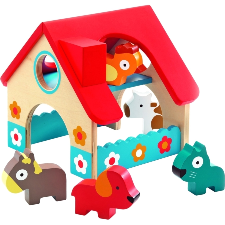

Здравствуйте. Для изготовления игрушек стоит задача купить принтер печатающий на фанере и дереве. Прозондировав многочисленные форумы и прочие тематические статьи пришел к выводу, что Китай и российские переделки брать не будем.
Очень хочу остановиться на DreamJet 329 потому что беседовал с людьми кто работает на них и слышал много хорошего, да и вообще корейская сборка и общие положительные отзывы внушают доверие. Но! нигде еще я не смог посмотреть на образцы печати 329 В ЖИВУЮ на фанере и дереве. Картинки-же в интернете рождают двоякое впечатление - то очень хорошо, то совсем жуть какая-то. В связи с чем размещаю картинки образцов качества, кот. необходимо получить и хочу просить совета владельцев 329 - может ли он напечатать такое?? Читал также про "масляные" чернила и превосходство, так называемого, UV Дримджет Миракл перед обычным сувенирником DreamJet. Но так и не убедился пока, в чем он лучше и какую разницу дают масляные чернила. Если НЕ Дримджет, то какой сейчас принтер может называться его аналогом по качеству и сборке?
Так как основная моя задача для принтера - наиболее качественная, яркая и детализированная картинка (это важнее для меня, чем, например, расход чернил) хочется узнать какая из моделей принтеров, желательно корейской сборки и цены не более 600000 выдаст самую сочную и качественную (и при необходимости хорошую пастельную) картинку. Спасибо!

Четвертое. На Ваших картинках из заглавного поста - не полноцветная печать. Однозначно.  Шелкуха наверное.
Вот такой реакции я и хотел услышать от тех, кто шарит в этом.  Сразу несколько вопросов -
1\ На ВСЕХ этих картинках печать не полноцветная? Сравнивая с принтерами эти картинки, возникали сомнения, как печатает сувенирник примерно в курсе и визуально отличия заметны, но опыта мало, чтобы определить точно.
2\ Я посмотрел в ролики с шелкографией - там в основном текстиль, но главное сомнение в том, что здесь ведь куча маленьких деталей, неужели и под них делают трафареты и закатывают руками (или на "карусели") - ведь это дикий геморрой, кусочки пазлов, например, по нескольку сантиметров размером, да и формы не квадратные-прямоугольные???

По поводу шелкухи - при грамотных приводках можно печатать полноцвет даже вручную. Т.е. если нужно наносить изображение на плоскую поверхность до 4-6 цветов, то посмотрите в сторону карусели. Кстати б/у вариантов достаточно много и с ними не так страшно, как принтерами или автомобилями.  А пазлы, так их сначала запечатывают, а потом вырубают. Правда еще есть заготовки для сублимации, но для потока это не серьезно.
