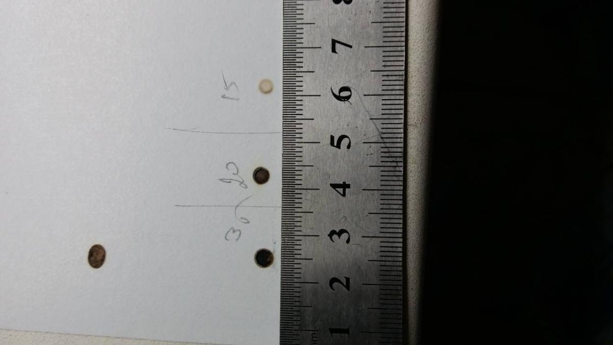

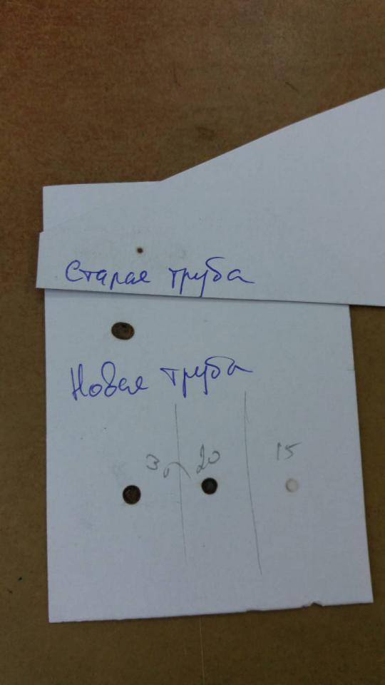

2й день танцев с бубном. Юстировка не удалась. На выходе из сопла я луча не обнаружил. Очевидно он либо уходит куда то не туда, либо рассеивается. Эффект бублика при этом наблюдается на всех зеркалах.
https://youtu.be/BmdE1bVT_oI
Поставил старую трубу, подсевшую, но луч то даже на выходе перед первым зеркалом в разы меньше.
https://youtu.be/59NkbwXhnJc
(сравнительное фото приложу... это пятно на картоне между первым зеркалом и трубой... диаметр прожигана картоне от  новой трубы - 5 - 4 - 3 мм    соответственно где 35% - 20% - 15 % мощности)
Короче говоря продавец посмотрел видео и считает что труба нормальная, пятна нормальные :(( Буду в понедельник ставить заново и попытаюсь отюстировать , засниму все на телефон Хотя как юстировать когда пятно диаметром 5 мм .....
  • 0-02-04-16046d87e33dfe4b83df460303d4329d0c9ab4cc489ae1c5620c3464345d3255_cc57dc67.jpg
Сообщение отредактировал Jwellbox: 27 Июль 2018 - 20:01
#16 OFFLINE   2ar
Отправлено 27 Июль 2018 - 21:57
Диаметр нормальный. На нижнем фото бублика не вижу. Возьмите кусочек фанерки и на ней посмотрите. Для теста я бумаге не доверяю. Она часто успевает обуглиться.

Отправлено 31 Июль 2018 - 13:47
Мужики - приветствую! В том то и дело - нет поблизости специалиста, ни в моем городе ни в соседнем. Поэтому все сам методом проб и ошибок. И вот чтобы ошибки не оказались слишком дорогостоящими спрашиваю совета. За что всем спасибо.
Отюстировал с горем пополам, намаялся  в общем. Работает. Пока работает. 40%, 15 скорость режет фанеру 4ку весьма неплохо
