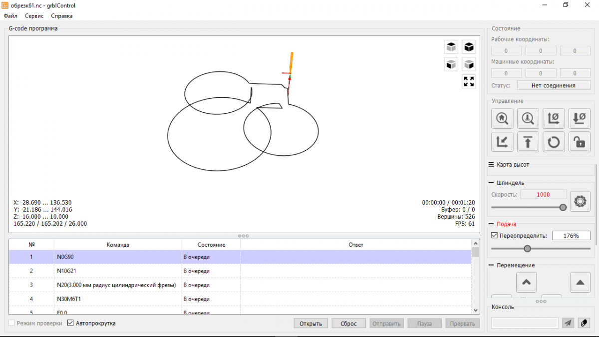

Доброго всем здоровья. Я начинающий. недавно приобрел cnc станочек . и потихоньку изучаю эту тему. выпилил пару 3д образцов. пришло время изучить тему обрезку по контуру. создаю в арткаме УП , обрезку по внешнему вектору. запускаю имитацию, вроде все нормально.
Сохраняю траекторию и загружаю в грб контрол. получаеться вот такая хрень. видно что фреза опуститься и начнёт рубить внутри заготовки. подскажите что я делаю не так

Но Slavyan75 вам правильно направление указал, а количество проходов будет зависеть от того, какая максимальная глубина прохода у вас указана в параметрах вашей фрезы. А как у вас, то ваша тройка опустится на -16 с высоты безопасности в заготовку и на первых же 5-ти миллиметрах реза сделает "бздынь" :crazy:

Так в том то и дело что это одна и таже програма. я создаю ее в артКАМЕ, сохраняю на диск, а потом загружаю в ГРБ контрол. И аот такая хрень полчаться
Указанную ошибку я исправил. ну теперь в ГРБ контрол фреза с нулевой точки пируэты по заготовке крутит.
Теперь этовыглядит вот так

С моей стороны экрана монитора текст УП видно плохо, (от слова совсем) но сдается что ваш ГРБ контрол не корректно воспринимает команды круговой интерпрляции g2 g3 ,потому и пируэты такие......... Ковыряйте свой  ГРБ контрол на предмет настроек вывода дуг , или( как вынужденная мера) откажитесь от их  вывода в арткаме................

Загрузил эту УП в МАТЧ 3. Такая же хрень. Похоже это в арткаме где то ошибка или глюк

Сопельки для начала подбери и попробуй осознать что тебе выше в теме(пост№6 )  пытались донести . В маче за корректный вывод дуг (G2 G3 ) отвечает вот этот параметр (обвел красным) есть два варианта-пробуй оба

Проблема была в сохранении в неверном формате. с расширением NC много форматов. в некоторых получалась такая вот хрень.

мне кажеться я нашол причину я сохранил УП в первом попашемся формате с расширением nc. приобр аботке рисунка прокатило , а вот при обрезке по контуру вышла вот такая хрень.
в каких форматах правильно надо сохранять УП для ГРБ контрол?

Если у вас проблема с выдачей дуг, то возьмите постпроцессор без дуг, или уже в имеющемся постпроцессоре удалите строки, ответственные за дуги.. Отпройте ваш постпроцессор и поставьте перед строками формирования круговой интерполяции точку с запятой (;), что приведет к их блокированию, и постпроцессор будет выдавать в линейной интерполяции без дуг...  Неоднократно писал здесь на форуме, что проще и безпробленее работать только в линейной интерполяции...
