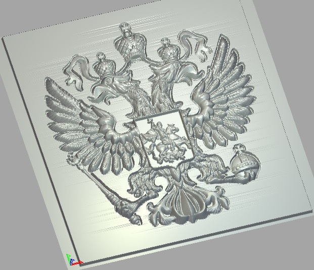

Уважаемые гуру и все к сможет помочь, обращаюсь к Вам за помощью. У нас есть образец тисненной продукции. Нам подготовили 3d модель.
вот ссылка:https://yadi.sk/mail...rSlhquy7tA1tng=
А вот что получается у нас с этой модели:
В чем ошибка?
Вот ссылка на ArtCam-файл: https://yadi.sk/d/PmHdYRin3RQSjj
Помогите советом

Ошибка по оси Z . При вставлении модели нужно указать толщину модели отличную от нуля.
У тебя "0" прописано в Арткаме.

вот попробовал 5 мм  по Z

Нужен результат как на первой фотографии. Толщина пластины используется 7 мм. На картинке щит выступает, а у нас он на уровне с крыльями. И штриховкой почти не видна. И у Вас по полученному рельефу видно, что он на уровне с орлом. Это не может быть ошибкой в модели? Или как-то вытянуть это возможно?

Вам надо провести не только 3д обработку, но и построить вектора и провести 2д обработку для того что бы убрать материал вокруг модели. Используйте команду со скриншота, после чего уберите все лишнее оставив только наружный контур после чего примените инструмент смещение контура и сместите контур во внутрь на 0.1 мм, две внутренних зоны обведите в ручную используя полилинию. После чего используя стратегию 2д выборка проведите обработку в выбранных векторах на глубину 1 мм.

Смотрю ,что вы пишете, и получается из ваших объяснений, что вам надо делать конгревное тиснение орла, а вы, похоже из фото и вашего изложения совершенно не владеете этой технологией: судя по оттиску у вас или тисните в картон (иногда так делают микрорельефоное тиснение) или вообще без контрматрицы, которая бы вдавливали бумагу/картон в матрицу только в тех местах, где и должно формироваться тиснение не говоря об акцентировании удара... Но, возможно ,или неправильно понял из вашего изложения или фотоматериал недостаточен (всегда предпочитал живьем держать результаты тиснения перед тем, как вносить правку в модель клише)...  Хотя тиснением уже почти лет 15 как не занимаюсь...
Для понимания приведу  фотку, где корректно работающее клише для Праго-тиснения (самосовмещенное конгревное тиснение и удар фольги), но для его работы надо правильно сделать патрицу (контрматрицу), которую обычно делали из праготерма, хотя ,если надо иметь высокий конгрев (фольга дает для этого клише с размахом крыльев 24мм при высоте объема а 0.34мм), то надо делать патрицу более объемными технологиями (давно описывал здесь на форуме)...
