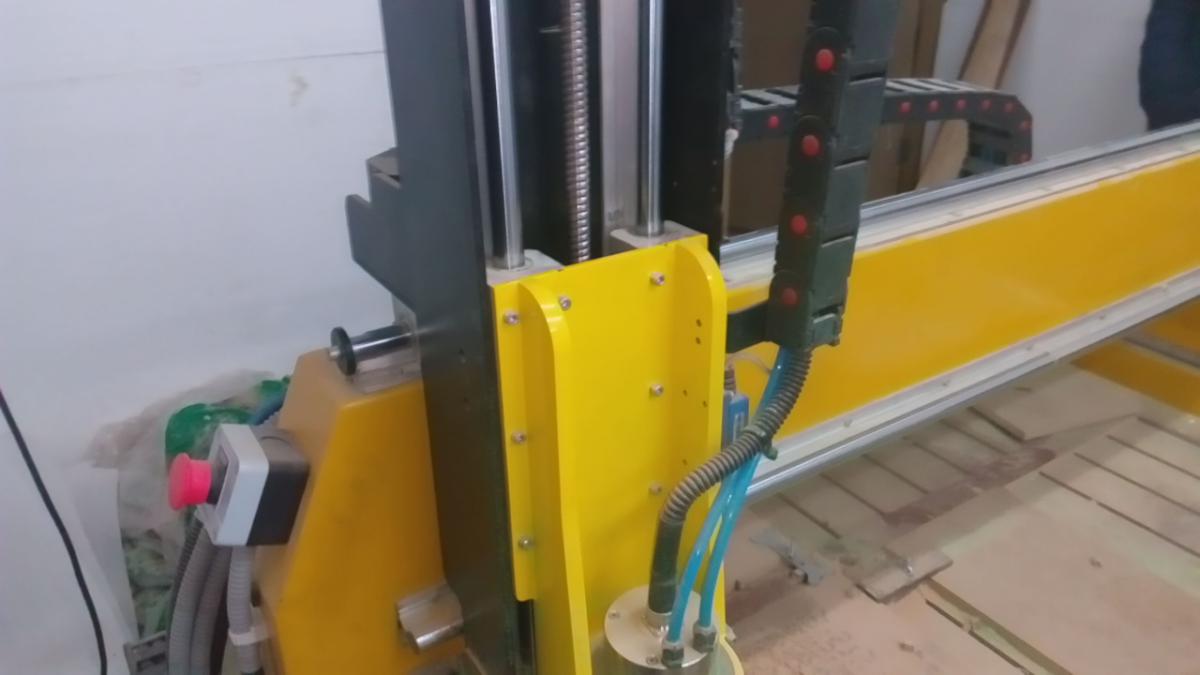

#2 OFFLINE   lkbyysq
  • 10 164 сообщений
Отправлено 29 Декабрь 2017 - 01:42
Фото станка.
#3 OFFLINE   Yuri
Yuri
  • Из:Харьков
Отправлено 29 Декабрь 2017 - 01:59
Вот фотки

#4 OFFLINE   parket_3d
parket_3d
  • 143 сообщений
  • Из:Kursk
Отправлено 29 Декабрь 2017 - 02:12
А что удивительного? Шаг в программах тут не при чём. Это биение цанги(фрезы), люфты станка и возможно попутное фрезерование. Попробуйте поставить в Арткаме фрезу чуть больше, если используете 3мм, то 3,1мм к примеру.
