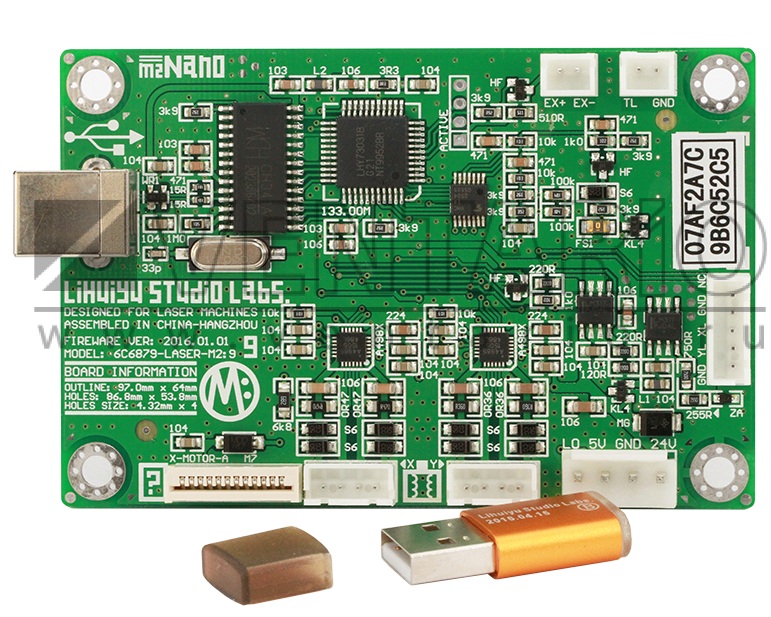

всем привет,вопрос такой можно ка-кто подключить плату lihuiyu m2 nano к диодным лазером.у меня на работе стоит станок 600-900мм на 100ват.дома стоит китайски 2500мв гравер 300-400мм.привык работать в corellaser а на это китайская чуда все программы кривые куча конвертеры, пробовал все gbrl.gcode..... это не то. принцип подключение моторам понял а как подключить мой лазер и чтобы включился и выключился  когда надо и управлять мощность,на лазере есть ttl модуляция

Вот как Вы будете управлять мощностью - ваше дело. А включить-выключить излучатель сможете.

Володя, эта игрушка у меня стоит.
Кривая шопесдетс.
Как мог ТС привыкнуть к работе в корел лазере я не представляю.
Управления мощностью там нет и в помине. Просто +5В и вперед.
Внешние файлы она не читает ни в каком формате. А свои сначала экспортирует в обычный битмап - независимо от того был ли вектор или нет, потом спулит в плату не оставляя временного файла на диске.
Разработчик перезаложился на средства защиты от коллег, о корректности работы математики не задумывался.
Контур может съехать запросто, но если битмап не прорисовался во время спула, то он и не прорежется.
Может зеркальнуть самопроизвольно. Ну и еще кучка приколов делающие работу оператора нескучной.

насчет мощность уже нашел как управлять не могу понять как и где на плате лазер подключить

Игорь, я таки разобрался, по быстрому. И с управлением и с мощьностью, что и откуда.
Мне система управления примитивной показалась. Никодим с такой же парится? Таки там все просто и не заметил глюков.

тут по ссылке диодный лазер установлен на станину станка под управлением M2Nano. Регулировка мощности происходит штатными кнопками лазерного гравера.

Регулировка мощности отвязана от М2. Никак иначе.

почему это отвязана. Регулировка тем же сигналом ШИМ с платы М2, что регулирует мощность на СО трубе.
