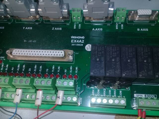

Платы в компе pcimc-74as-v5 и 74am-v2, в станке эта балалайка модель не смотрел.
Настройки переносить руками, и надо точно знать что за станок.
Настроить рабочие параметры это не проблема.

Фото окна Help->About еще добавьте сюда и немного подробнее про станок, сколько осей и так далее.
Если недавно приобрели станок, то немного вас китайцы обманули, 74ая электроника уже не производится больше года и в случае проблем придется менять систему управления целиком.

Сделайте фото нормально платы для компьютера и платы ввода вывода, чтобы было точно видно маркироку.
Окно Help->About тоже выложите сюда.
Тогда будет вам новая версия рабочая, параметры перенастроите, там дел на 30 минут всего.
Можно ссылки на фото в облаке, тогда смогу дать вам нормальную рабочую версию.
Почему именно так?
Потому что если вам например последнюю поставить наобум она через драйвер обновит прошивку контроллера и варинта будет два, или новый комплект покупать почти за 100 тысяч рублей, или отправлять контроллер в китай на даунгрейд (да да, и такое мы делаем).
Сделаете - запустим вам обнуление если все подключено правильно.
До кучи - проверьте:
1)Работает ли BKREF отдельно по каждой оси, может какие-то оси работают, а какие-то нет.
2)В окне DIAG-IOport проверьте что при поднесении металла к концевому датчику например оси X загорается зеленым именно датчик оси X, а не другой, а то на станке б.у. может быть изначально датчики были перепутаны.
Если надо срочно работать можно отключить установку по датчикам, но тогда при сбое будет теряться позиция и продолжить нормально резку можно будет только через повторное выставление фрезы по нулевой точке заготовки также как и было и запуску с нужной строки.

В том что нужна была версия программы под конфигурацию этого станка. Нашёл её.
Кстати команды 74040-74043 и 74070-74073 находятся в разделе developr ( сокращение от developer) который у меня на новых версиях не открывался потому что запаролен. Пароль знаю только от manufactr (сокращение от manufacturer, ну или китайцы не грамотные).
