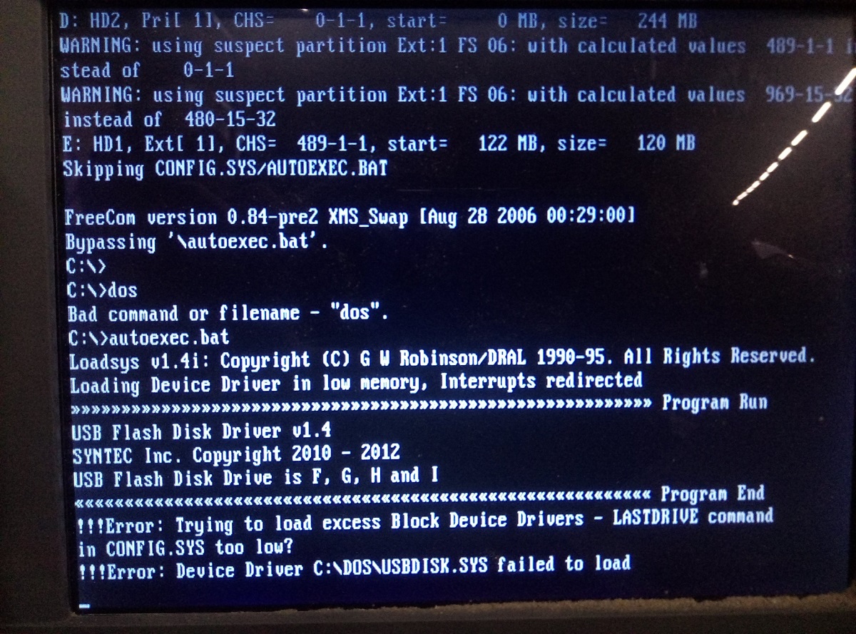

Добрый день.
Сегодня мой станок , как это обычно бывает , работал , работал , потом после загрузки новой УП как то не корректно ее начал выполнять .
Я предположил , что программа не правильно была записана и перезаписал ее заново , но результат тот же ( шпиндель выходит на первое отверстие , сверлит его , поднимает фрезу на зазор врезания и стоит на месте ).
Я перезагрузил систему , но получил сообщение о том , что какие то проблемы с AUTUEXEC.BAK
Пока полный финиш , что делать ?

#14 OFFLINE   Nordic
Nordic
  • 5 сообщений
Отправлено 27 Декабрь 2017 - 16:44
Вот такая ситуация.
#15 OFFLINE   mihams
mihams
  • 1 360 сообщений
  • Из:Kovrov
Отправлено 27 Декабрь 2017 - 16:50
если сами не намудрили, то флешка посыпалась

#18 OFFLINE   Nordic
Nordic
  • 5 сообщений
Отправлено 27 Декабрь 2017 - 20:23
Принудительно запустил AUTOEXEC.BAT
в итоге получил сообщение
#19 OFFLINE   mihams
mihams
  • 1 360 сообщений
  • Из:Kovrov
Отправлено 28 Декабрь 2017 - 11:19
вы таким макаром можете добить все что осталось)
образ нужно срочняком снимать... скопировать на крайний случай.
#20 OFFLINE   Nordic
Nordic
  • 5 сообщений
Отправлено 29 Декабрь 2017 - 20:56
Все закончилось хорошо!
После установки флэшки в карт-ридер Windows предложил исправить какие то ошибки , мы согласились и станок заработал.
Теперь выяснилось , что флэшку 128 МБ достать можно на АлиЭкспрэсс. Заказал , жду.
Дальше попробую программу предложенную выше.
