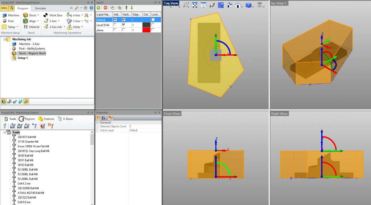

В Visual Mill такой фокус делается очень просто. Рисуем вокруг детали нужный контур заготовки, а потом его вытягиваем на нужную высоту. Stock - Extruded Stock
Но вообще отрисовку нестандартных заготовок гораздо удобнее делать в Мойке (оф. сайт http://moi3d.com/ ) Программа типа урезанного Рино, но более шустрая и наглядная. STL не читает, но читает 3dm, step, iges. Определяем деталь на один слой, заготовку на второй - сохраняем в 3dm - открываем 3dm в VM/Rhinocam. Слои сохраняются. Очень удобно.
 Позиционирование детали в заготовке (отличное от стандартно заданных положений) тоже можно сделать в Мойке. После открытия в VM/Rhinocam выделить заготовку - Stock from selection. Слой с заготовкой выключить. Остается привязать ноль
 to Gosha Заготовка не обязательно должна быть солидом. Сюрфейс и меш тоже подходит
