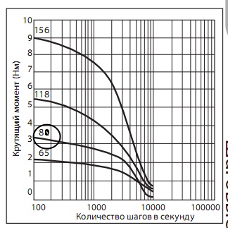

Всем доброго времени суток. Очень требуется помощь в подборе шаговых двигателей для на  намоточного станка .Станок открытой рядовой намотки с укладчиком.
Скорость шпинделя 3000 об/мин
Максимальный крутящий момент шпинделя 5 кГс,см
Укладчик имеет винт ходовой М12Х1
Диаметр наматываемого провода от 0,05 до 1мм
Я выбрал двигатели для шпинделя  86BYGH080.
И для укладчика  42BYGH038.
Вопрос такой хватит ли у них момента при такой скорости?

и вы надеетесь раскрутить 86-й движок до 3000 об/мин. ?? ну ну

3000 об \мин = 50 об\сек. Один оборот = 200 шагов. Перемножайте и смотрите график.
Но существуют редукторы.

 vv92 спасибо за ответ .По оборотам все понял а насчет редуктора нет. Редуктор повышающий обороты?
