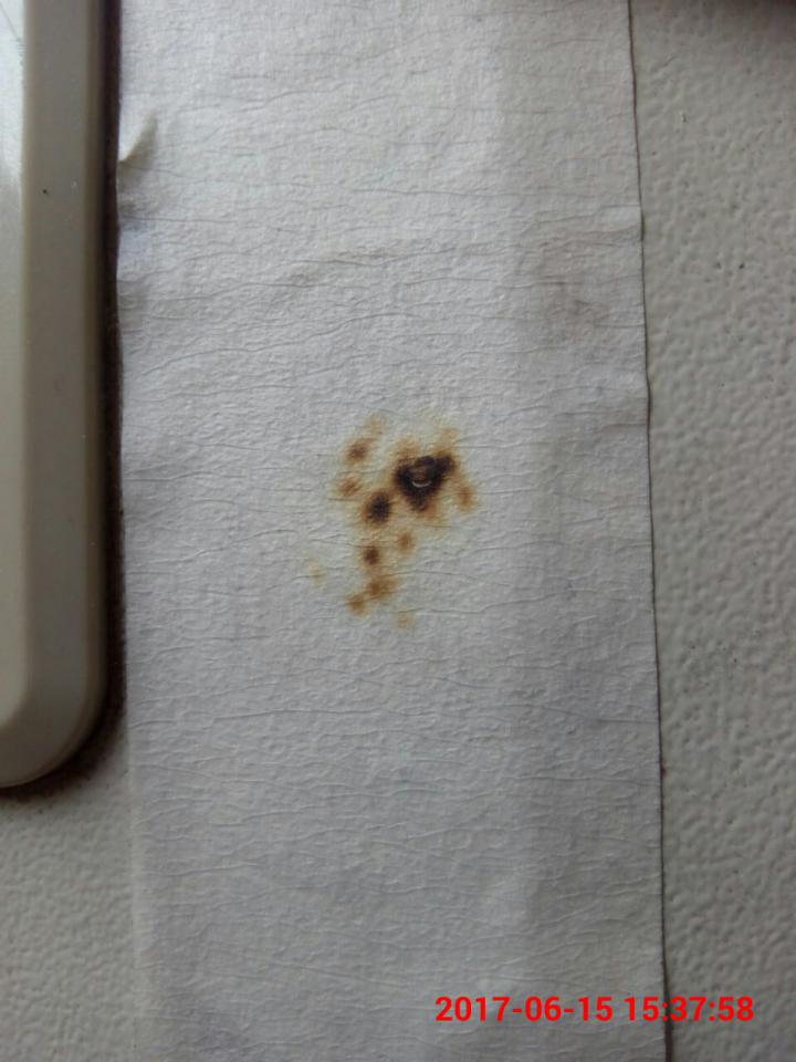

Добрый день народ. Столкнулся с такой проблемой: китайский станок безимени. Старая лампа померла, заказали новую, 130 ватт. Подключил, настроил, запустил, режет (по ткани) прошла неделя, перестал резать. Ставлю доску на выходе лампы, даю луч. И вижу картину как будто из дробовика стрельнули, на удалении полметра от трубы пучок становится ещё шире.прикреплена картинка на первом зеркале, до второго не доходит. Что это может быть? И вопрос 2 как узнать мощность блока питания лампы?

Зеркало выходное посмотрите. Высокие моды иначе проявлябтся.

Это на выходе из лампы. До зеркала.

для непонятливых - речь идет про дырочку в трубе(излучателе) из которой выходит лучик .... там как раз зеркало выходное и стоит .......

Ткани бывает пылят сильно, особенно натуральные.

Замечательно и что я с ним могу сделать если оно - часть трубы? Очистил ушной палочкой со спиртом до обращения на форум. Не помогло.

Марка трубы и где брали. Вот уж не думал здесь из Бишкека еще кого-то встретить. :drinks:

менять трубу.

А есть ли возможность дополнительную фокусирующую линзу поставить на выходе из трубы, чтобы пучок не расходился так сильно?

Возможность есть, но чисто теоретическая. Вы сами прикиньте, с каким фокусным расстоянием Вам будет нужна линза. Как-то считали, то выходила кривизна на уровне 10 микрометров (к сожалению не помню на какое фокусное расстояние считали), поэтому даже мысли о дальнейшей работе в этом направлении уже не стало. А кроме того есть понятие мода луча, фокальное пятно, длина волны. Даже убрав расходимость Вы не получите четкого фокального пятна. То есть рез у Вас будет весьма некачественный.
