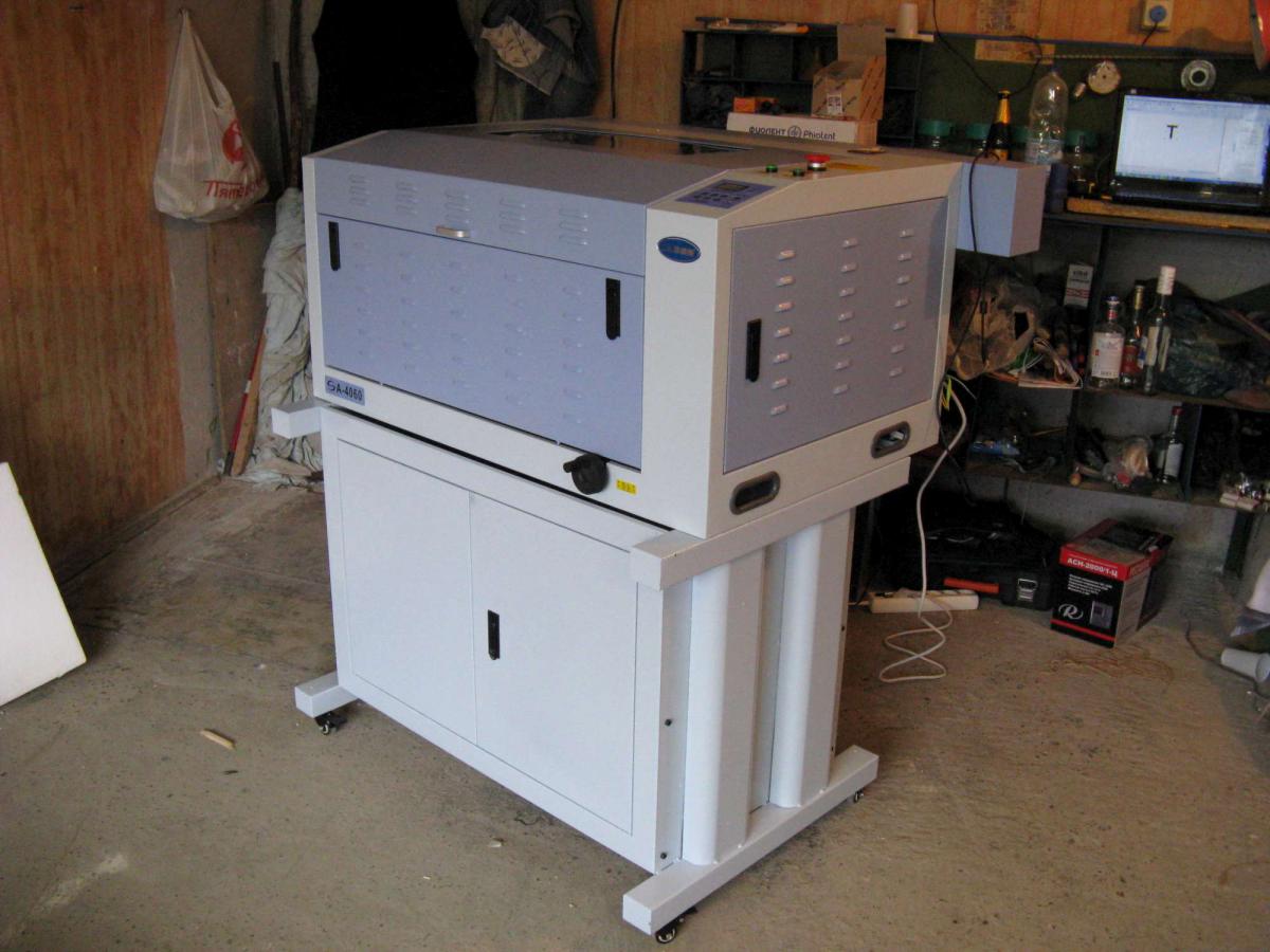

зарезалзарезал.... нет еще, доделываю, покачто... я еще и не умею быстро делать

#2 OFFLINE   vasa29
Отправлено 10 Июнь 2017 - 22:46
Кореллазер и мамка М2 Nano. Подъем стола ручной?

#5 OFFLINE   3D-BiG
Отправлено 11 Июнь 2017 - 04:45
А что станок, раз брался под сувенирку из фанеры, с сотовым столом, а не с ножевым? Ох и удовольствие соты от смолья чистить, да и артефакты снизу от раздува на каждой грани соты по линии реза будут... Ну и не дай бог чуть на соты надавишь - просядут - придется постоянно за плоскостностью их следить...

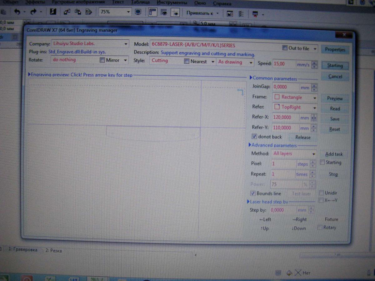

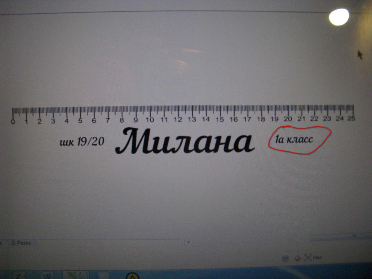

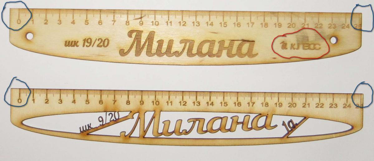

в общем сделал для пробы 2е линейки, есть вопросы, кому не сложно  подскажите:
Начну с итога - вот итог - косяк обведен маркером

#9 OFFLINE   preps
Отправлено 12 Июнь 2017 - 01:29
А чего за косяк? Шрифт поехал?
Так надо в кривые переводить...
#10 OFFLINE   Nikodim-09
Nikodim-09
    Отец Никодим
  • 586 сообщений
  • Из:Волгодонск
Отправлено 12 Июнь 2017 - 01:34
надпись
так переведено было, проверю

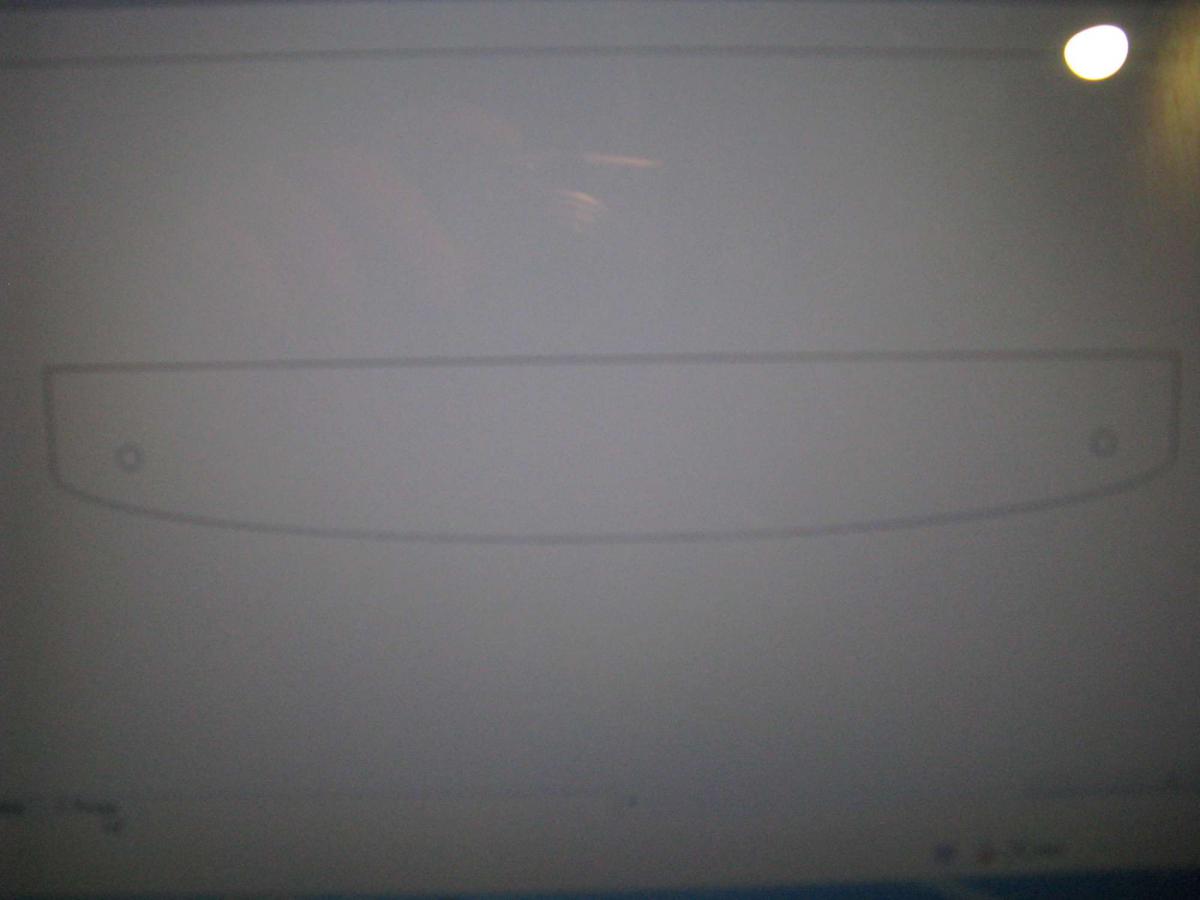

второе - при вырезке съезжает хз как сказать, в общем синим обведено
вот

#11 OFFLINE   preps
Отправлено 12 Июнь 2017 - 01:48
Шрифт однозначно не в кривых, или покоцался, как только ты нажал "перевести в кривые" и не заметил.
Контур съехал по одной координате. Ускорения мож проверить?
#12 OFFLINE   Gosha
Отправлено 12 Июнь 2017 - 02:09
Нее, Олеж. Дело не в контуре, а в логике работы платы.
Дело в что у него та самая lihuyu, от которой я его отговаривал.
Да еще М2 версия - она не позволяет контролировать мощность луча программно.
Вот парень и мучается. Переключает слои, удаляет-вставляет объекты, чтобы сначала отгравировать, а потом обрезать.
А главный ее глюк - она отсчитывает ноль не от страницы, как у нее же написано, а от первого объекта для обработки текущего задания.
Получается для гравировки ноль свой, для резки свой.
И изменить эту логику невозможно.

#13 ONLINE   vv92
Отправлено 12 Июнь 2017 - 11:19
Можно обмануть. Создать маленький объект и использовать его как ноль и для резки и для гравировки.
#14 OFFLINE   vasa29
Отправлено 12 Июнь 2017 - 11:52
1 Я бы поставил русификатор https://yadi.sk/d/Ndl9uCQYsuNLG
2 Для одиночных объектов "Refer" в центре и для гравировки выбираешь все вектора (у ненужных можно отключить видимость)
3 "Add task" выбираешь вектора для резки (не забываем включить видимость) в окне "Method" лучше поставить диалоговый

#19 OFFLINE   Gosha
Отправлено 12 Июнь 2017 - 15:20
Дам подсказку:
замерь расстояние между объектами в кореле, и тем что было вырезано в первом и втором задании.
Сообщение отредактировал Gosha: 12 Июнь 2017 - 15:20
#20 OFFLINE   Nikodim-09
Nikodim-09
    Отец Никодим
  • 586 сообщений
  • Из:Волгодонск
Отправлено 12 Июнь 2017 - 15:32
Дам подсказку:
примерно 5 мм, выше писал уже, сдвигал, не помогает
