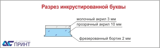

Раскрываем «секретную» технологию изготовления вывески с инкрустированными акриловыми буквами.
Ни для кого не секрет что любой рекламщик хочет работать меньше, а зарабатывать больше. Мы сегодня раскроем секрет, как этого можно добиться.
Допустим, к вам пришел заказчик, который хочет заказать вывеску в торговом центре. Размер вывески 5700х900 мм, вывеска должна быть световая, красивая и современная. Дизайн достаточно стандартный – логотип + название. Что можно предложить в такой ситуации? Стандартно напрашивается ответ – основа из пластика или композита и объемные световые буквы. Хороший рабочий вариант, спору нет. Но мы же хотим поработать поменьше, а заработать побольше… По этому предлагаем вывеску из композитного короба с акриловыми инкрустированными буквами. Скорость производства такой вывески в разы меньше, так как ручного труда практически нет. Композит и акриловые буквы отфрезерует станок, монтажникам останется лишь произвести финишную сборку и монтаж. Скорость же склейки, обточки, оклейки пленкой стандартных объемных букв… ну вы сами знаете как «быстро» работают монтажники руками. И это я не говорю про качество склейки/обточки/поклейки пленки. Но возникает вопрос: если использовать акрил прозрачный 10мм, то он будет не сильно выступать из плоскости композита, а заказчик хочет больше объема?! Что делать? Склеить два слоя акрила. Но как? Цианакрилат – остаются разводы и белесости, ПММА – слишком густой, сложно нанести ровно. Выход есть – старый, добрый дихлорэтан. Покупаем в любом магазине для радиолюбителей. Обычно он в стеклянных тюбиках по 40 мл. Расход дихлорэтана достаточно большой и брать его нужно с запасом (он очень быстро испаряется) примерно 100 мл/0,25 м2.
Далее нарезаем акрил 10 мм и молочный акрил 3-4 мм (либо еще один слой прозрачного акрила 10 мм, в зависимости от того, какую итоговую толщину вы хотите получить). Заготовки желательно делать не сильно большие примерно 500х1000мм. Сильно крупные заготовки сложнее склеивать. Матируем поверхность которую будем склеивать, для этого обработаем шлиф шкуркой №100 или даже крупнее. Чем больше будет рисок (мелких царапин) на поверхности, тем клей лучше растекается по поверхности и будет меньше пузырьков.
После того как обе заготовки подготовлены, ложем акрил 10 мм вниз и начинаем в центр заготовки наливать дихлорэтан, распределяя его по всей поверхности, вторую заготовку тоже немного смажем дихлорэтаном (он слегка растворит поверхность, подготовив ее к склеиванию). После того как в центре заготовки появится «лужица» из дихлорэтана, ложем одну заготовку на другую и сильно прижимаем. Прижимать начинаем от центра к краям, что бы все возможные пузыри воздуха вышли наружу.
Процесс схватывания занимает обычно 2-4 часа в зависимости от температуры. После полного затвердевания заготовку можно фрезеровать. Важный момент – не снимайте защитную пленку с обратной стороны заготовок, дихлорэтан очень текучий, если поверхность не защищена, он оставит неприятные разводы.
Маленькая хитрость – что бы буквы хорошо входили в отфрезерованные места в композите, дизайнер (или конструктор – тот кто готовит файлы фрезеровщику) должен сделать отверстия в композите на 0,3-0,5мм больше, чем акриловая буква.  А что бы буква не выпадала из своего места нужно отфрезеровать бортик у буквы шириной 2 мм.
Во вложении мы предлагаем готовый файл для фрезеровки кассеты из композита и самих акриловых букв. Этот файл для примера, вы можете его отмасштабировать под ваши размеры или по аналогии нарисовать свой.

Есть и более простой вариант:
- режем буквы без всякого бортика, что быстрее и технологичнее;
- передок букв фонуем в фирменные цвета и феним а задницей клеим на листы тонкого оргстекла, который будет выполнять функции бортика, используя не согнутую кассету как трафарет (защитку пока не удаляем!!!) ....
- сгибаем кассету и вклеиваем буквы на тонком акриле....
Такое делали с 2006 года, когда занимался рекламой  и ряд вывесок, сделанных по такой технологии до сих пор висит... При том на "бортиковый" акрил брали все отходы, что были в цеху...
Просто бортики фрезеровать и долго и не интересно, ибо тогда станки были и слабые и медленные....

Вариантов много разных, мы рассказали свой, по которому сделано более 30 вывесок как внутри ТЦ так и наружных. Основное, что мы хотели сказать - как правльно и чем клеить акрил, как и какие делать зазоры между АКП и акрилом (что бы монтажникам потом не пришлось напильниками дыры растачивать) и что букву нельзя намертво клеить к композиту - так как коэффициент теплового расширения у акрила и композита разный. Больше полезных статей можно найти в нашей группе в ВК. Ищите АС Принт, добавляйтесь и читайте интересные статьи по рекламным технологиям.
Тогда и стратегию Матрица/Пуансон надо было упомянуть и считать для создания зазора на чуть меньшие по диаметру фрезы, чем той, которой реально кроим - тогда даже на уголках НЕ придется напильником развлекаться, ибо будет автоматически учтен при резке радиус закругления фрезы.... Хотя это все азы таких процессов, которые, кстати, здесь на форуме уже поднимались... :hi:

Азы то может и азы, но я своими глазами видел (два раза как минимум) когда дизайнер сделала буквы акриловые четко по размеру отверстий в композите, вывеску нужно было срочно сдавать и монтажники всю ночь подтачивали композит, а потом утром ...... ругали не хорошими словами ..... не умелого (или не опытного) дизайнера. А фрезеровщик не проверил файл, да он в общем то и не должен - сторонняя организация принесла акрил и АКП на фрезеровку, он по файлу заказчика все сделал четко. Ну а то что буквы и дыры одного размера  :dirol: не моя проблема! Это так к слову про азы.
Если не режим матрица/пуансон, то НИ одного, ибо на острых углах в ответках будут радиусы инструмента, которые придется дорабатывать ручками... Вернее всего с этим и была проблема... Ибо если бы не радиусы, то сильные бы впихнули, но от температуры бы гнуло композит...
