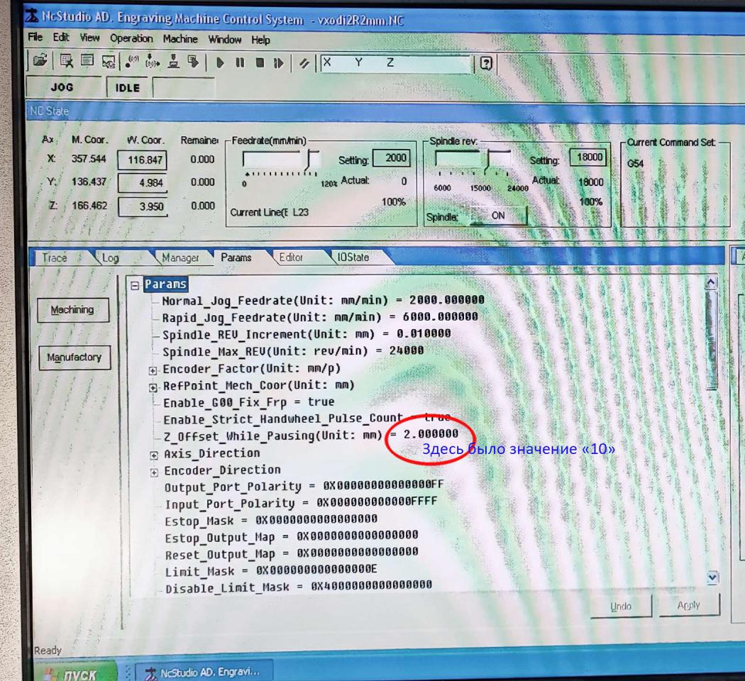

Отправлено 27 Декабрь 2024 - 13:40
В NcStudio v5 высота подъема во время паузы задается
в расширенных параметрах
( ctrl+shift+alt+двойной клик на machining ).
   В параметре  [ Z_Offset_While_Pausing... ] ,
по умолчанию = 10мм
Заменил в  "подсказанном месте" значение  "10" на "2". Без изменений. при остановке УП кнопкой F11 шпиндель поднимается не до 2-х, а до до 3,95 мм, после чего срабатывает концевик по z. Ума хватило лишь на перезагрузку программы и компьютера.

#13 ONLINE   lkbyysq
  • 9 898 сообщений
Отправлено 27 Декабрь 2024 - 17:38
Без изменений.
1. У меня NcStudio 5.5.60 после окончания задания остается в текущей позиции.
2. Если поставить галку в "По окончании задачи переместиться в координату XYZ", то после остановки шпинделя голова перемещается в МАШИННУЮ координату, которая задана в окошках.
3. У меня НЕ русифицированная версия. А эта с каким-то иным расположением настроек. Т.е. не "просто переведено"
Вот такая
Это значит что и ncstudio.dat подправлен может быть.
Сообщение отредактировал lkbyysq: 27 Декабрь 2024 - 17:48
