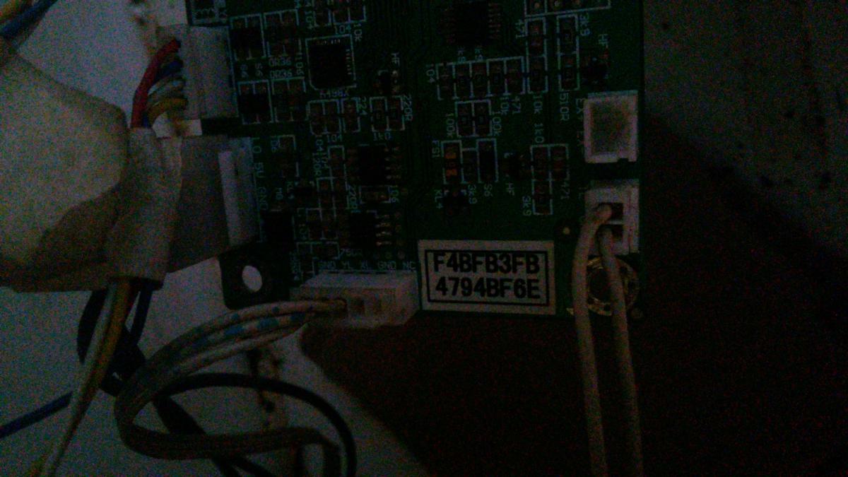

Добрый день!  б.у китайский станок 60/40, на месте все проверили, все работало, сейчас при настройке выдает ошибку "станок отсоединен", кабель целый(прозвонил), в чем может быть проблема комп(винда 10), контроллер-порт?
usb ключ на месте, и определяется в кореллазер.

Кабель покороче возьмите

Не кабель так может USB разъём? Тот в который втыкаете на плате. У одного пациента юзвери убили его, пришлось кабель напрямую к плате (ножкам разъема) припаивать.

Проще разъем купить, да перепаять, как последний вариант перед заменой контроллера..

Как же проще, если гнездо надо
1. найти
2. поехать
3. купить
4. привезти
5. старое выпаять
6. новое впаять.
Рабочий день минус.
А кабель
1. чикнул ножничками
2. кончики к ножкам припаял
и всё, 5-10 мин, в зависимости от квалификации и "отряд и не заметит потери бойца". )))

Попробйте перепаять микросхемку-контроллер УСБ. Лучше отдайте специалисту-"паяльнику".

Скорее всего тема для автора не актуальна уже, но мож кому другому начинающему пригодится. Описанная проблема - фишка М2. Проявляется при резке с очень большим количеством деталей. Нормального решения этой проблемы нет. А решение работать на компе под ХР и с какой-то конкретной версией корела я не считаю нормальным. Пару раз при подобной проблеме мы поступали так: удаляли из задания отрезки которые станок уже вырезал и запускали задание по новой) Ну либо меняли порядок резки и запускали задание по новой.
Ну а если нужно нормальное решение - вариант один, замена контроллера на нормальный. Ибо болячка не лечится.
