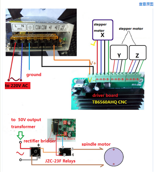

Давно хотел расширить свои возможности в обработке дерева (хобби) и прикупил на алиэкспрессе готовый фрезер (такой https://ru.aliexpres...addresstype=600). Пол года до него не доходили руки, но вот я его распаковал, посмотрел инструкцию, установил... и ничего не работает :)
Теперь по порядку:
Вот файлы с описанием, что за зверь https://cloud.mail.r.../D96R/TdC8wCqbR
https://cloud.mail.r.../C31L/JzaFcBAW9
Сначала я подключил ноутбук и поставил управляющую программу для управление под usb.
Проблемы:
1. При включении фрезера, сразу включается шпиндель.
2. В программе шаговые двигатели работают, но как только я запускаю программу фрезерования, шпиндель отключается, а головка двигается по нужной траектории!
3. Не работает кнопка экстренного выключения.
Я реанимировал старый комп с lpt, постарался все установить как в инструкции (файл в приложении mach3 config settings). Но в устройствах никакого Mach3 driver не оказалось. И при запуске программы мое устройство никак не видится и не управляется. А при включении кнопки питания на устройстве те же проблемы: сразу врубается шпиндель и не работает кнопка экстренного выключения.
Подскажите, в чем может быть проблема? Может что-то внутри не правильно собрано (фрезер пришел из Китая уже собранный)
Заранее спасибо! Очень надеюсь на вашу помощь!

Но все же. Даже без программы, я только нажимаю кнопку включения на устройстве и шпиндель сразу запускается (а когда я управлял программой через юсб, шпиндель выключался, когда запускал фрезерование). Получается у меня все наоборот, когда не должен крутиться крутится, а когда должен не крутится. Так же быть не должно? Может что-то напортачили при сборке? На что мне обратить внимание?
