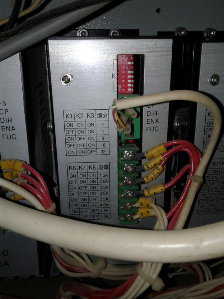

после 3 часов работы начинает гудеть БП, а через некоторое время все отключается!( может быть он перегревается?-но раньше такого небыло! станок артмастер 2112

Ну, "БП" (блок питания) - слишком громко сказано. Обычный трансформатор, без выпрямителя, поскольку драйвера у вас с питанием от переменного тока. Громкое гудение, как правило, возникает из-за перегрузки трансформатора.
Может. Но поскольку неисправный станок находится ближе всего к вам - вам и придется щупать температуру подозреваемых компонентов. Весьма вероятно, что виновен не трансформатор, а один из драйверов ШД - не забудьте пощупать и их. Дефектный драйвер может (хотя и не обязан) нагреваться значительно сильней, чем другие.
Можете также замерить ток, потребляемый каждым из драйверов в состоянии покоя (когда его ось неподвижна и двигатель стоит в режиме удержания). Поскольку ток переменный, с этим справятся любые дешевые токовые клещи (позовите на помощь ближайшего толкового слесаря-электрика, который не "голым пальцем ток в проводах меряет").
Измерять надо именно в тот момент, когда гудение появляется - дефектный драйвер будет потреблять значительно больший ток, чем остальные (исправные). Естественно, цепляйте клещи на любой из двух проводов, идущих к клеммам "AC" - поочередно на всех трех драйверах.
Это первичная диагностика. Дальше предстоит разбираться, почему все это происходит - то ли драйвер сам по себе начал помирать, то ли какая-то другая неисправность станка ему в этом деле помогает. Дохнет-то не сразу, а после 2..3-часового прогрева...
