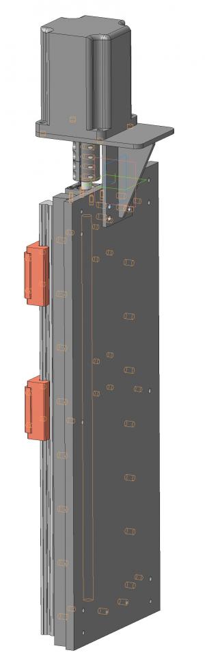

Отправлено 17 Январь 2017 - 13:33
Напридумывал, аргументированные замечания в студию)

1. Не понимаю почему пластины разной толщины, по сути нагрузка одна и та же?
2. Почему не круглые рельсы?
3. Опоры ШВП будут?
#15 OFFLINE   aligar7
aligar7
  • 14 сообщений
  • Из:Самара
Отправлено 24 Январь 2017 - 13:59
3. Опоры ШВП будут?
1. Основная пластина сталь, подвижная алюминий, сделал из соображений достаточности прочности.
2. Ввиду более дешевой цены и есть ли необходимость?
3. Опоры конечно, сейчас рассматриваем силовую/прочностную сторону конструкции, если что вносим коррективы.
По поводу того, что я сделал пластины из разного материала и разной толщины, преследую уменьшение веса подвижной части.
#16 OFFLINE   lkbyysq
  • 10 164 сообщений
Отправлено 24 Январь 2017 - 15:09
Плотность алюминия конечно в три раза меньше плотности стали.
Но.
Модуль Юнга алюминия тоже в три раза меньше модуля Юнга стали. Значит для достижения той же жесткости деталь из алюминия должна иметь грубо в три раза больше площадь сечения. На примере квадратной трубы - стенка алюминиевой должна быть в три раза толще, чем стальной.
Итак.
Массы деталей одинаковой жёсткости из стали и из алюминия одинаковы.
#17 OFFLINE   2vs`
2vs`
  • 15 сообщений
  • Из:Иркутск
Отправлено 24 Январь 2017 - 21:48
2. Если хотите жесткость то рельсы сами по себе увеличивают жесткость плоской детали, на Z это экономия на спичках.
3. Сам недавно проектировал подобное для себя, просто совет рисуйте и моделируйте сразу все, чтоб потом было меньше артефактов, а они будут ;)

Хочу выразить всем благодарность за советы, в связи с уточнениями, переделываю тележку, очевидные плюсы:
1. Уменьшилась масса.
2. Менее трудоемкая конструкция получается.
3. Увеличился ход.
