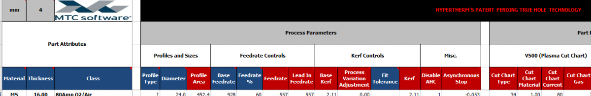

Пронест выдает неадекватные входы и выходы (источник от хайпертерма).
С этим вроде бы разбираюсь.
Дело в другом.
В параметрах машины нет необходимых толщин материалов.
Построцессор достался в наследство. Видимо старые хозяева его немного правили.
на данный момент выдаются в исполняющую программу неправельные маркеры по толщинам металла и параметрам резки.
Вопросы такие.
1. Где можно увидеть описание таблиц процессов?
2. Как добавить необходимые материалы? Добавление в базу ничего не дает. В списке они не появляются.
3. Как отредактировать выдачу необходимых маркеров, (например в коде G59 V507 **)
4. Как отредактировать выбор плазматрона (На данный момент на все выдается 34, обычная башка, необходимо так же для Бевеловской, маркер 35).
Может ли кто то поделится оригинальным, не правильным построцессом и таблицами? (ранее хайпертерм их предоставлял, но сейчас почем то отказывает в поддержке.
