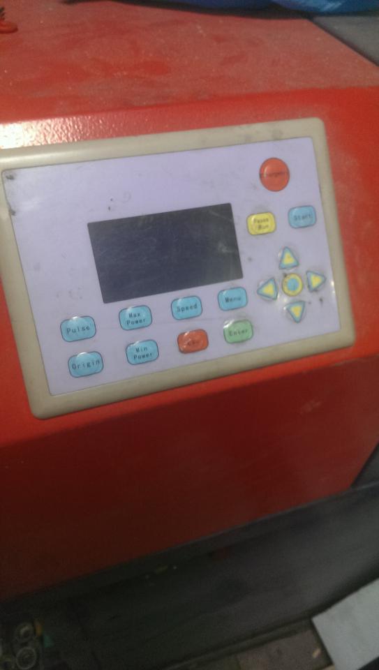

здравствуйте, купили станок года 3 назад кто работал на нём уволился и вот не можем запустить станок ругается что ключ надо а когда нам его привезли ключа не было так говорит прежний работник и он работал и вот он до сих пор стоит.А если ключ все таки надо можно как-то приобрести заранее спасибо!IMAG0409.jpg

Лучше фото станка , пульта , электроники сделайте , эта табличка не самый информативным способ определения станка .

Видать не очень хорошо уволили. Обычно прежние работники соглашаются показать/сдать оборудование с рабочем состоянии. Ну заплатите ему за вызов, все проще чем ответ на форуме искать.
А по теме - фото панели управления хотя бы сделайте. Какой софт используете? Были случаи, что родной софт требовал ключа, а сторонний софт работал без проблем. Но такое точно дистанционно не определишь.

он у нас работал на XP и corl 12

Похоже, нужен ключ. Там в старых версиях ЛПТэшный был, потом ЮСБишный сделали. Поищите в компьютере, может где и вставлен.

Вроде управляющая плата должна быть MPC03LV, в виде платы расширения в компе. Если это так, то в комплекте к ней действительно идет SoftDog в виде флэшки. Управляющая программа LaserCut, без ключа-флэшки не работает. Тут точно без танцев с бубном не обойтись. А в корел встраивается плагин и только.

у нас этот лазер работал через ноутбук а ее уже несколько раз переустанавливали все потерялось исчезло а можно приобрести ключ?
