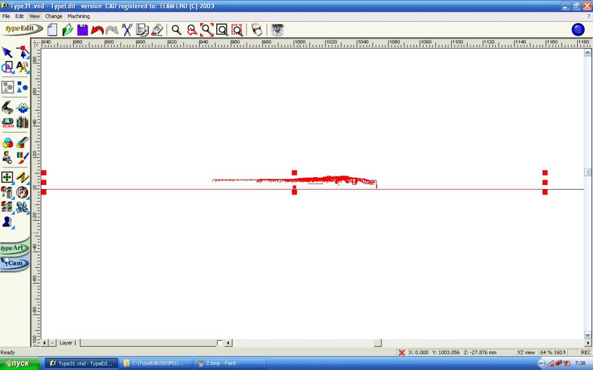

Задача сделать макет автомата Калашникова.
     Скачал 3d модель в формате stl. Далее делаю импорт в Type3 2003, размещаю в рабочем поле, выделяю модель и кликаю typeArt, выбираю фрезу( в моем случае шарошка 8мм) жму ОК. Затем делаю симуляцию, на ней все нормально. Потом кликаю machine и сохраняю.
Но в сгенерированном G-коде координата Z гоняет по нулю, не хочет делать рельеф.
Может что то я делаю не так? Помогите!!!
Прикрепил скрины симуляции, положение оси Z, ToolPath и сам G-код.

тебе нужно опустить модель ниже нулевой отметки. на x-z виде показано,что у тебя сама модель находится выше материала
на симуляции в твоей программе видно,что фреза не углубляется, а поднимается
